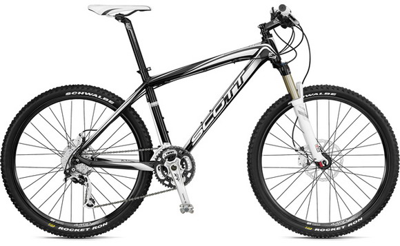

Scott Scale 40 (2010).jpg (57.7Кіб)Переглянуто 8180 разів
