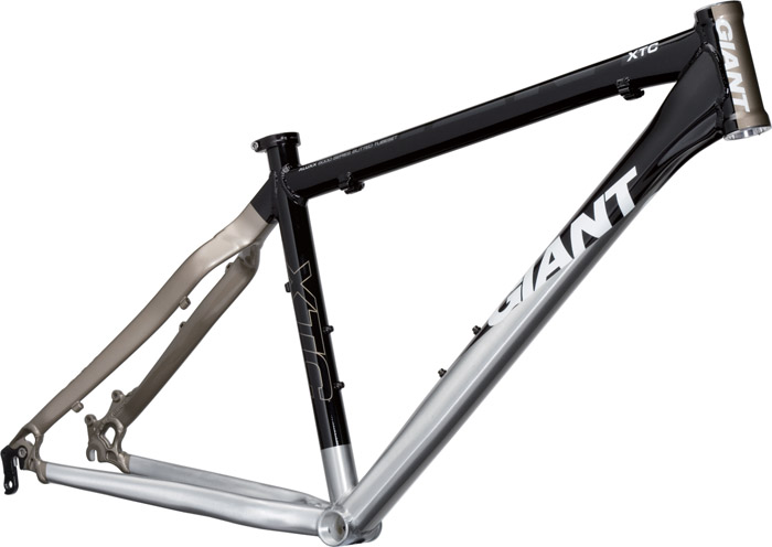

Соединение верхних перьев рамы
Повідомлення heidfeld » 14.8.09 18:46
Может кто знает какие преимущества и недостатки крепления задних перьев к подседельной трубе типа "рыбий хвост" (как на фото) в сравнении с классическим???

Re: Как лучше???
Повідомлення gylka » 14.8.09 20:08
Ну якщо логічно подумать то при однакових товщинах труб і сплаві... рама з таким профілем буде жорсткіша в площині де сторона профіля довша і відповідно менш жорстка в перпендикулярній прощині.
Штука в тому що ти ні товщини стінок не знаєш, ні сплавів, ні обробки якій піддавались такі рами (труби) - тому ставить діагноз по фотографії порівнювать її з іншими рамами у яких профіль труб інший (овальний, круглий...) сенсу, як на мене, немає...

Re: Как лучше???
Повідомлення Notorious DRUG » 14.8.09 21:48
Подобным конструктивом увлекается GT. Субъективно - в езде рама жестче.

Re: Как лучше???
Повідомлення Ajax » 15.8.09 15:17
Щас! :) У меня задница на раме Аваланч Эксперт подскакивает (если не поднимать на кочках конечно же :gerl:) как будто на аморте ребаунд на максималку выкручен.

Re: Как лучше???
Повідомлення Notorious DRUG » 16.8.09 12:06
Правильно. Если б задний треугольник был помягче, задница у тебя не подскакивала, так как удары частично гасились бы конструктивом крепления верхних перьев. ;-)

Re: Соединение верхних перьев рамы
Повідомлення Vitaliy111 » 17.8.09 10:16
Может кто знает какие преимущества и недостатки крепления задних перьев к подседельной трубе типа "рыбий хвост" в сравнении с классическим???
Я думаю,ніяких переваг чи недоліків це з"єднання немає.Просто,це фірмовий дизайн такий,так як в GT,взагалі ,більшість фірм вже давно це практикують,зроблять якусь оригінальну раму,як Giant,чи труби вигнуть... і починають розхвалювати саме свою раму і приведуть кучу різних
причин,чому їхня рама краща ніж в інших,насправді - звичайний маркетинговий хід. (я так думаю :D )
