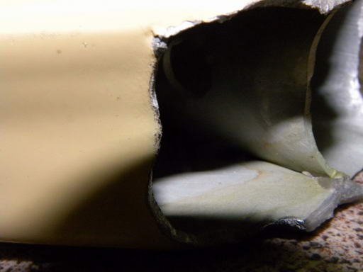

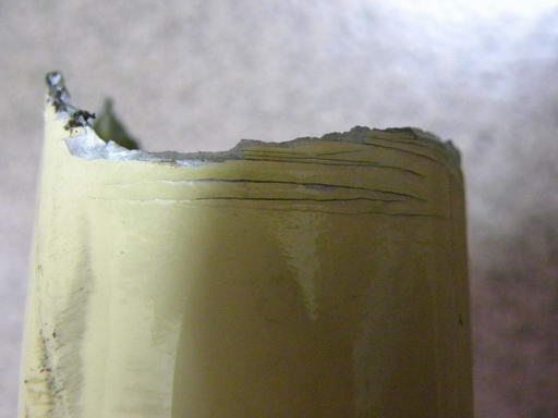

"Рассмотрена претензия владельца велосипеда AUTHOR «Traction» по трещине в рулевом стакане рамы.
Претензия не может быть удовлетворена в виду того что :
-Изначально рама имеет механическое повреждение.
1.Общий вид поврежденной рамы.
Процедура определения прилагаемых нагрузок с сопроводительными фотоснимками.
1. На фото 2 четко видны векторы прилагаемых усилий, повлекших деформацию самой рамы в районе нижнего сварного шва рулевого стакана – изгиб кромки рамы уходит на внешнюю сторону ( загиб вниз и назад) – четкий признак прямого изгибающего удара в направлении от рулевого стакана к задней части велосипеда.
2. Так же на фото 3 четко определена растягивающая деформация верхней части рамы ( растяжка металла с растрескиванием краски в направлении от задней части велосипедапо направлению движения) , что с свидетельствует о недопустимой нагрузке, повлекшей за собой разрыв сварного шва.
Принимая во внимание важный фактор расчитанный заводом изготовителем-
распределения нагрузки на раму, учитывая специфическую особенность рамы - баттинг. Нагрузка на каждую деталь конструкции распределяется по ее длине неравномерно.
В данном случае, удар нанесён на рулевой стакан рамы , что запрещено по эксплуатационным свойствам данной модели велосипеда, так как кросс- кантрийные рамы, и сварные швы не рассчитаны на мощные торцевые нагрузки, что изначально гарантийным случаем не считается.
24.09.2010 Ответственный менеджер: Чепиков Алексей"

я вот смотрел фотку отломанного стакана и думаю шо какие там векторы.... отломано все по шву, значит хреново сварено или технология сварки плохая вообще, т.к. от нагрузки и показало слабые места, т.е. то что держалось на соплях. У меня трещина на подвесе одной именитой марки пошла по раме на нижнем пере от сварного шва и без отмазок забрали на гарантию, хотя и 3 мес как сама гарантия кончилась...
по моему скромному мнению, от людей все зависит, а не от какихто там законов. Приди поговори, что вел хороший, нравица и вот распалось когда по расколбасу шел....
все зависит от людей.... завод в любом случае поменяет, а вот дилер уже избирает кого послать, а у кого забрать.
