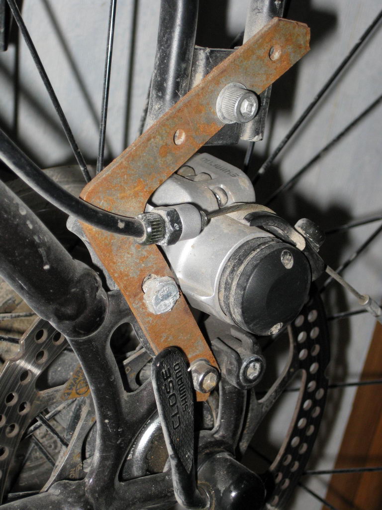

У меня тоже Gary Wahoo disc. Решил проблему так. Купил на базаре 2 уголка от оконных рам (4 грн). В строймаге купил болтов на 5 и на 6 с фиксирующими гайками - 6 грн за 200 грамм (это барахло потом взял в поход). Итого затраты - 10 грн. Инструмент - дрель, сверло на 6, тиски, плоскогубцы.
Открутил верхнее крепление тормоза - приложил уголок, отметил. Немножко изогнул в плоскости, незаметной на фото, т.к. тросик мешал. Сделал 3 дырки в уголке. Параллельно как по шаблону сделал второй уголок. Слепил вместе, прикрутил (Новый болт пришлось немного укоротить, т.к. резьба в конце крепления тормоза СтРАНнАЯ...).
Багажник держался мертво - я на него даже сел для проверки. Баул был не меньше 15-20 кг, маршрут - 6 дней, в т.ч. и по горам, и по арабатке. Единственное, о чем не подумал - надо было покрасить.
Фото 1
