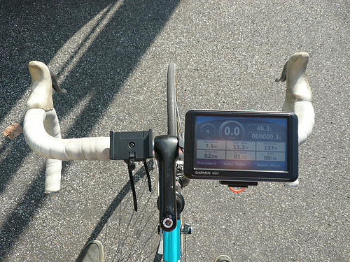

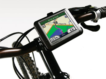

Ребята подскажите. Собираемся машиной проехаться по Карпатам на майские. Велики на багажнике. Собираемся покататься. Нужна хорошая карта. Есть автомобильный Гармин с Люксеной. Можно ли где то скачать более подробную? Нашла только такое. http://explorer.in.ua/index.php?productID=1010" onclick="window.open(this.href);return false; Это прикол!? Кто то пользовался? Стоит ли для велосипеда покупать отдельный прибор или можно прикрепить свой как на фото.

Re: Особенности велотуризма с GPS. FAQ
Повідомлення el-Zorro » 17.4.09 14:26
Раз есть фото - наверное можно. Если можно от авто зарядить АКБ потом - тем более. Что у них с влагозащитой?
Посмотри здесь http://www.navigation.com.ua/aksesuary/ ... ducts.html, есть разные крепления для велосипеда и навигаторов Гармин
