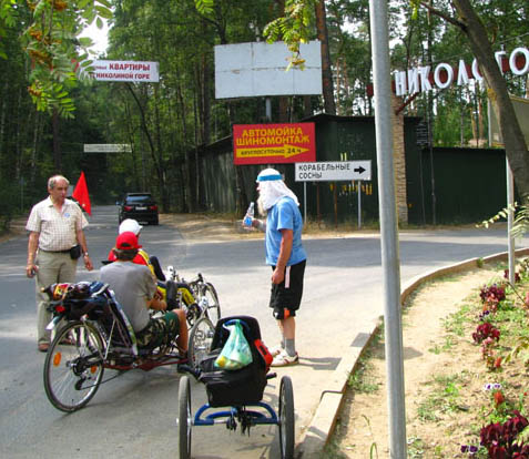

Повідомлення kab-as » 27.10.10 20:55
Веломобиль "Вишенка" участие в "Супер тест-туре веломобилей "Страна Бусландия-2010"
подробнее:
http://luchistoe.ru/index.php?option=co ... 2&Itemid=1
Вишенка тест-тур 2010-1.jpg (80.68Кіб)Переглянуто 8194 разів
