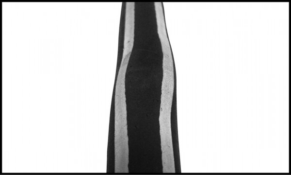

Покрышка для гоночных велосипедов с патентованным защитным поясом из вектрана.
Перевод статьи, размещённой на сайте Schwalbe на немецком языке.
Gerolsteiner хорошо ездит со Schwalbe.
Уже семь лет профи из Gerolsteiner ездят на шинах от европейского лидера рынка велосипедных покрышек, Schwalbe. У этого Ultremo есть подлинное новшество: Он весит только 195 грамм – не имеет себе равных среди полноценных профессиональных гоночных шин. Это, его патентованный защитный пояс из вектрана (Vectran), а также трёхслойный компаунд делают его быстрым, цепким и защищённым от проколов.
Ultremo - также результат хорошего сотрудничества между инженерами из Schwalbe и Gerolsteiner. „Есть сильное отождествление [Gerolsteiner] с шинами Schwalbe“, подчеркивает руководитель команды Hans-Michael Holczer. Его команда принадлежит к коллективам с очень немногими недостатками. „Ultremo – феноменальная покрышка. Она катится очень легко и крайне безопасна в отношении проколов“, добавляет велосипедист-профессионал.
Скачёк в развитии удался Schwalbe благодаря высокопрочному поясу защиты от проколов из вектрана, запатентованному High Density Guard. Ткань, уникально плотно сотканная благодаря специальной технологии переплетения, создаёт предпосылки для наивысшего уровня защиты от проколов. Наряду с этим она позволяет также – так как является лёгкой и в то же время экстремально прочной – в целом более легкое строение шин, то есть в конструкции меньше резины. „Благодаря этому защитный пояс является ключом к новому измерению в конструкции высококачественных велосипедных шин“, объясняет Holger Jahn, технический директор Ralf Bohle GmbH, производителя марки Schwalbe.
Инновационный трёхслойный компаунд также является уникальным в технологии гоночных шин: В поверхности качения помещаются одновременно три резиновых смеси. Благодаря их хитроумному расположению отдельные компаунды могут целенаправленно вводить в действие свои сильные стороны там, где в них нуждаются[1].
Вместе успешно

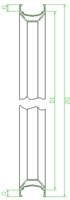

Почему иногда так трудно надеть шину?
Трудности с монтажом часто возникают, когда диаметры обода и шины не соответствуют друг другу в полной мере.
Обода могут иметь допуск диаметра +/- 0.5 мм. Кроме того, каждая высота фланца обода может также иметь допуск +/- 0.5 мм. Эти данные в сумме дают полный допуск диаметра +/- 1.5 мм, или 4.7 мм по окружности. Это соответствует максимально возможной разнице длин окружностей 9.4 мм между наибольшим и наименьшим ободом.
Шине приходится соответствовать обеим крайностям, поэтому, поскольку безопасную посадку приходится гарантировать даже на наименьшем позволенном диаметре обода, правильная центровка шины на наибольшем позволенном ободе может оказаться действительно трудной.
Окружностный допуск шин SCHWALBE - +/- 1mm.
Сечение обода
Rim Section.gif (9.6Кіб)Переглянуто 34697 разів
Как мне надеть шину, которую трудно отцентровать?
Когда диаметр обода находится в максимальном допуске, а диаметр шины – в минимальном, трудно поместить борта шины на посадочную полку обода.
Решение:
Слегка перекачайте шину ненадолго, или намыльте борта шины, чтобы заставить их соскальзывать на место легче.
Когда диаметр обода находится в минимуме, а диаметр шины – в максимуме, шина не может быть посажена должным образом независимо от давления накачивания. Из этой ситуации обычно можно выйти, отцентровав шину вручную при низком давлении накачивания. Двигайте шину, пока линия обода не станет параллельна ободу по всей окружности шины.
Линия обода.

Иллюстрации:
Ultremo R____________ Ultremo DD___________ Цветные версии Ultremo R
Зображення Зображення
Угол нитей радиальной шины______________ Ultremo R в разрезе

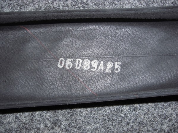

Дефект Ultremo R
Повідомлення Hellrider » 9.6.09 08:31
Извещение о дефекте ULTREMO R!
ПРЕДУПРЕЖДЕНИЕ: шины Schwalbe ULTREMO R, демонстрирующие выпирание (грыжу), нужно немедленно исключить из использования. Будут поставлены бесплатные замены.
К сожалению, некоторые поставленные на рынок велосипедные гоночные покрышки ULTREMO R могут отказать в ходе использования вследствие ошибки в производственном процессе, поскольку слой каркаса подверженных этому дефекту шин не был достаточно прорезинен. В немногих шинах, о которых идёт речь, по истечении лишь короткого времени использования, дефект становится ясно видимым в виде выпуклости из-за расслоения каркаса.
Шины ULTREMO R, которые демонстрируют это явление, ни в коем случае не должны продолжать использоваться. Замените шины немедленно!
Опасность: Не выполнение этого может привести к аварии, так как слой каркаса может протереться, вызывая взрыв камеры. Если вы замечаете это явление в процессе езды, ни при каких обстоятельствах не продолжайте двигаться на скорости. Рекомендуется уменьшить воздушное давление до минимального рекомендованного (6 Бар), ехать на малой скорости и с большой осторожностью.
Если дефект ULTREMO R коснулся вас, мы приносим свои извинения за причинённые неудобства.
Мы предлагаем простую услугу по замене: Пошлите фотографию ULTREMO R, показывающую проявление дефекта вместе с фотографией кода изделия, который должен находиться с внутренней стороны шины, по этому специальному адресу электронной почты: ultremo@schwalbe.com. Замена будет выслана немедленно.
Если вы имеете любые вопросы, контактируйте с нашим персоналом Обслуживания Клиентов:
Тел. +49 (0) 22 65 – 1 09 29
Более подробно в документе.
