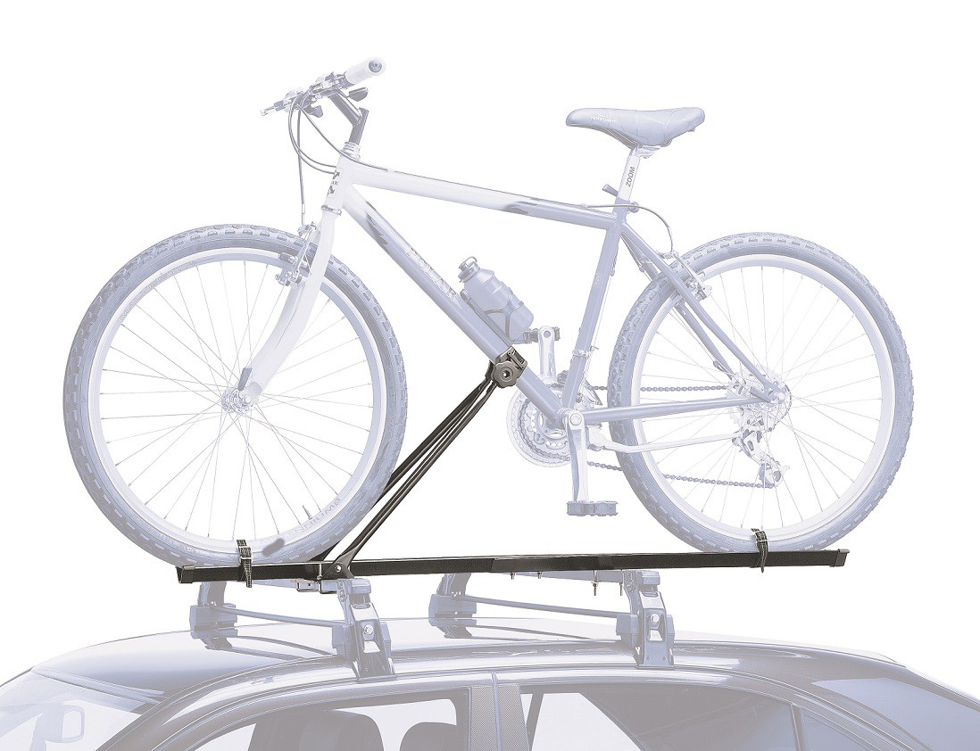

А как насчет сделать вариант, только не по диагонали? Если снять переднее колесо и крепить за дропауты на вилке как тут
Теж гарний варіант. Ось креслення такого саморобного кріплення:
Взяв тут
4 самый удачный с точки зрения экономии места, плюс разбирать вел не надо.
Но минус в том, что для надежного крепления велов в таком положении крепилки будут стоит очень дорого.
Прямі руки і зварка - наше фсьо ;)

Крепилко на 4 варианте расчитано на горизонтальное положение и по ходу движения. Даже при этом велы на крыше качаются.
А если так прицепить на прицеп поперек движения и под наклоном, который трясет на ямах и прыгает, то вероятность довезти вел на 100+км целым резко снижается(
И чтоб зацепить вел надежно в таком положении времени нужно потратить точно не меньше чем снимать колесо.

Це залежить від того, як саме фіксуються колеса. Якщо колеса входять в повздовжній паз (напрямляючу) з висотою бортів 2-3 см і фіксуються стяжками через обід
, то колеса майже не рухаються (за умови надійного закріплення рами).
Логічно
Тоді легше ( дешевше) за все придбати бюджетні кріплення тіпа Peruzzo ( без замків )
та закріпити їх під кутом
longwell
Повідомлень:645
З нами з:8.4.10 11:59
Звідки:1 просека
Re: Причіп для транспортування велосипедів
Повідомлення longwell » 29.1.16 15:48
Якщо велосипедів декілька поряд то достатньо буде зв'язати між собою підседели а розпорки на раму зробити лише для крайніх велів.
