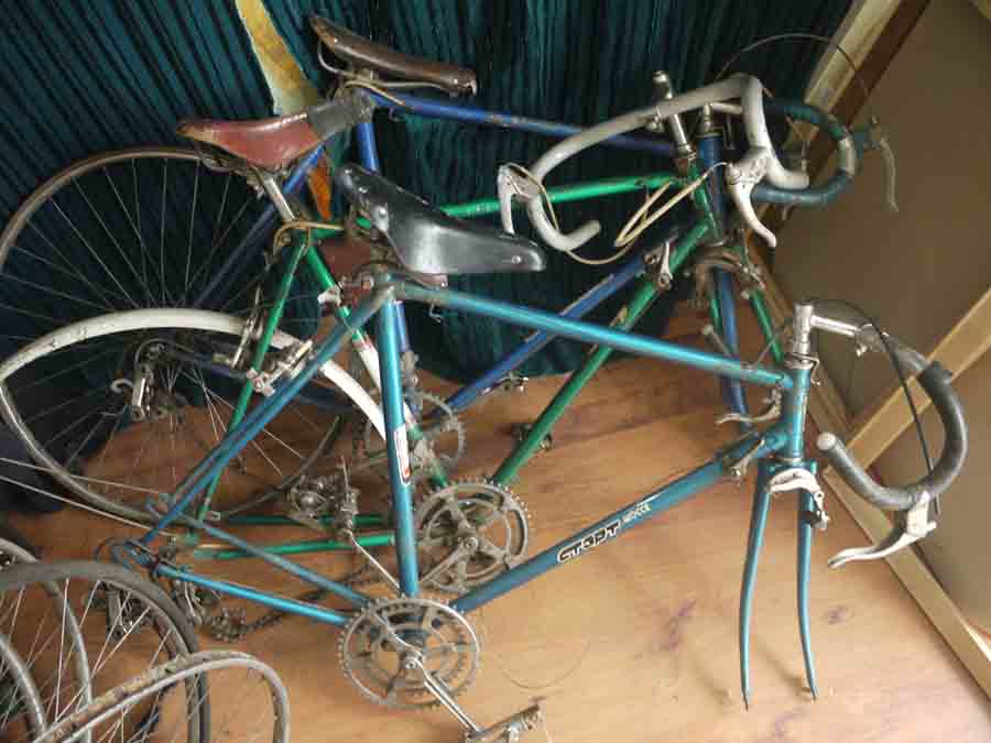

вот такой собрал велосипед последний раз
другу достался старый старт-шоссе в паутине и оригинальным оборудованием
в топку сразу ушли шатуны колоса и томоза
как писал выше сразу поменяли рулевую и каретку
колеса поставили те самые за 150грн (на пром подшыбниках :lol: )
накат уже 2к - без последствий (друг ездит аккуратно)
на востановление ушло 500грн
обратите внимание на шатуны - небыло в тот момент денег, купили подростковые, укороченые, всего за 60 гривен :Yahoo!:
будут денежки - купит тот самый компакт за 400грн
если полюбит шоссейный велоспорт - купит карбо шоссер за 600баксов))))

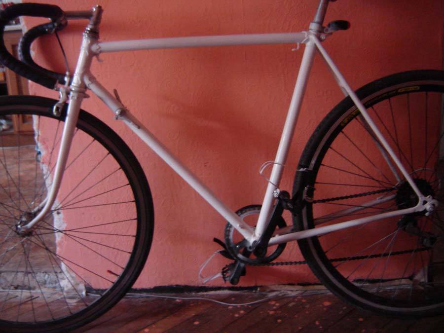

ну вот и он) Самое главное наклейки пЭжо)
в общем : колеса, седло, руль, система, педали)
что скажешь?
1. Руль поднять (чтобы нижние трубы относительно горизонтальной плоскости давали угол 8-10 градусов).
2. Седло выровнять горизонтально (носик опустить).
3. Рубашку заднего тормоза пропустить над рулём сверху.
4. Системы здесь нет. Это "железяка" - или "трёхлапка".
Её менять надо в первую очередь.
За ней потянется вал каретки со сменой на квадрат.
Каретка потребует нарезку новой резьбы.
Можно сделать самому не перерезая резьбу, а поставив каретку (с одной пластиковой чашкой каретки).
Резьба в каретке пере нарежет резьбу на чашке. Закручивать надо ключом и рычагом до 1 метра (можно взять кусок 2-х дюймовой трубы).
5. На педали поставить туклипса и ремешки.
6. Тормозные колодки на клёщах сменить на новые, если хочешь, чтобы колеса тормозили.
7. Весь велосипед разобрать и смазать, предварительно извлечь старую смазку полностью.
8. Убрать шат в рулевой!!! каретке, колёсах, педалях.
9. Конуса и контргайки в колёсах раскручивать только с левой стороны!!!
10. Сумку с рамы убрать (это ламерство), и заменить на самую маленькую!!! подседельную сумочку.
Если будешь возить трубку-запаску, то подседельная сумочка не ставится.
Трубка прячется в полиэтиленовый пакет (можно из под молока, вывернутый на изнанку, черным снаружи).
Чтобы при езде в дождь, вода и грязь не попадала на трубку.
Запасную трубку надо будет скрутить спиралью, выпустив весь воздух,
и притянуть к рамке седла кожаным туклипсным ремешком.
Вреде всё. :empathy
Получатся нормальные дрова для первого опыта.
Как только сменишь "железяку", сразу прибавится скорость на 3...5 км/ч.

а что вообще такое трехлапка?
на этом бордовом вельчике уже и так стоит этот самый "подквадрат")), кстати.
сегодня его возьму покатать, напишу че он там в него напихал.

Судя по фото шатуны к каретеке крепятся все таки клином.
Трехлапка -правый шатун крепится на звезду тремя болтам.
Судя по фото на предлогаемом веле заменили только колеса, и седло. Возможно вам будет выгоднее потихоньку доработать свой велосипед.
Определитесь сначала с колесами. потом все остальное. Например я к трубкам возвращаться НЕ ХОЧУ :eek:
может фотка старая, на днях возьму его покатать, посмотрю, напишу.

Присмотрелся к этому красному пежо.
Это не стартон!!! Это похоже что турист!
Ни в коем случае не бери! :zopa:
Нужны более детальные фотографии узлов стыков труб рамы и задних перьев (с правой стооны лучше)
— Нет, скорее это я им.
— Вы нам не подходите.
TIGOR
Повідомлень:4881
З нами з:24.3.06 20:17
Звідки:Киев, проспект Победы
Re: Обзавелся ХВЗ Старт Шоссе, нуждаюсь в помощи(
Повідомлення TIGOR » 13.8.12 20:14
"Стартон" от "Туриста" можно отличить по задним дропам.
У "Туриста" они шире и грубоватее.

Повідомлення AVVAKUM » 26.8.12 19:55
У туриста они сделаны из листового металла 3-3.5мм толщиной, на стартоне они литые 5-6мм толщиной. Стартон не имеет крепежа для крыльев и багажника, кроме одной из версия 70годов, о которой я писал
