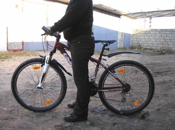

Высота вилки в значительной степени зависит от величины хода.
Вообще, судя по первому фото - вилка с небольшим ходом. Поэтому, если менять вилку, то придется менять ее на жесткую.

Зачем опускать руль, если мешает рама?
Самый радикальный выход это замена вилки, передок опустится на 5-6см, в средней части рама уйдет вниз на 2.5-3см. Еще немногоможно выиграть поставив сликовую резину 26х1.6"
А вилки бывают разной высоты? Это вилки без амортизаторов?
Да, вилка без амортизаторов имеет длину от центра оси колеса до рамы примерно 38см.
Только учтите, бюджетные велосипеды иногда имеют стальную раму, значит и вилку в этом случае лучше брать стальную. Для дюралевой рамы возможно тоже будет лучше стальная, поскольку она обладает некоторыми пружинящими свойствами, но если специалисты сочтут, что здесь я не прав, спорить не буду.
Жесткие вилки стоят кажется от 150грн, а на барахолке ВК наверное и за 40 отдадут
— Нет, скорее это я им.
— Вы нам не подходите.

я как понял здесь не хватает одного еще фото,меня на коне. я отпилил кусок вилки,вышло где-то 2см,переставил вынос вниз,мне не понравилось,буду в львове,куплю прямой,немного стало ниже,и правильно мне здесь говорили,проблема в вилке,а не в раме,длина моей 46см,здесь писал товарищ AVVAKUM длина обычной 38см,как раз и есть то что выравнивает седло с рулем

Посмотрел фото, да нормальный велосипед. В том смысле, что рама не велика.

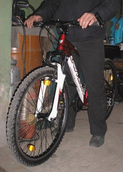

у меня длина трубы 40см,по таблицам вроде бы мой рост,но если я становлюсь- велосипед между ног,мне нужно стать на ципочки,чтоб полностью не касатся трубы! кто ответит,велосипед завысок для меня?
Если посмотреть на последнее ваше фото, то стоите вы полной ступней, причем пододвинувшись вперед до упора.
Мне даже начинает казаться, что велосипед для вас маловат, наверное даже ноги не распрямляются полностью в нижней точке при педалировании

я сделал нормальное фото,а то вчерашнее в гараже не очень,посмотрите теперь

что и требовалось доказать.
сама по себе рама абсолютно нормальная по высоте.
играйся с посадкой (подседелка, седло, длина и высота выноса, вилка).

На прошлой неделе покупали товарищу велик. Росточку он небольшого, 162 см. Померяли на Землячке Трек 16 дюймовый - упирается хозяйством. Не критично, но просвета нет. Потом в Драйвспорте нашли Джамис 14 дюймовый. Померяли - абсолютно то же самое. Верхняя труба ниже, но в задней части рамы, а от середины и к переду уже нет разницы никакой 14 или 16 дюймов. Так мы тот Джамис и купили.
А топикстартеру совет - езди и не заморачивайся, смени только педали с пластмасок на алюминиевые, чтоб нога не соскальзывала. По мокрому пластику нога плывёт капец.

Нормальная рама, не суши мозги.
На маленьких рамах все в передней части упираются - этого не избежать
