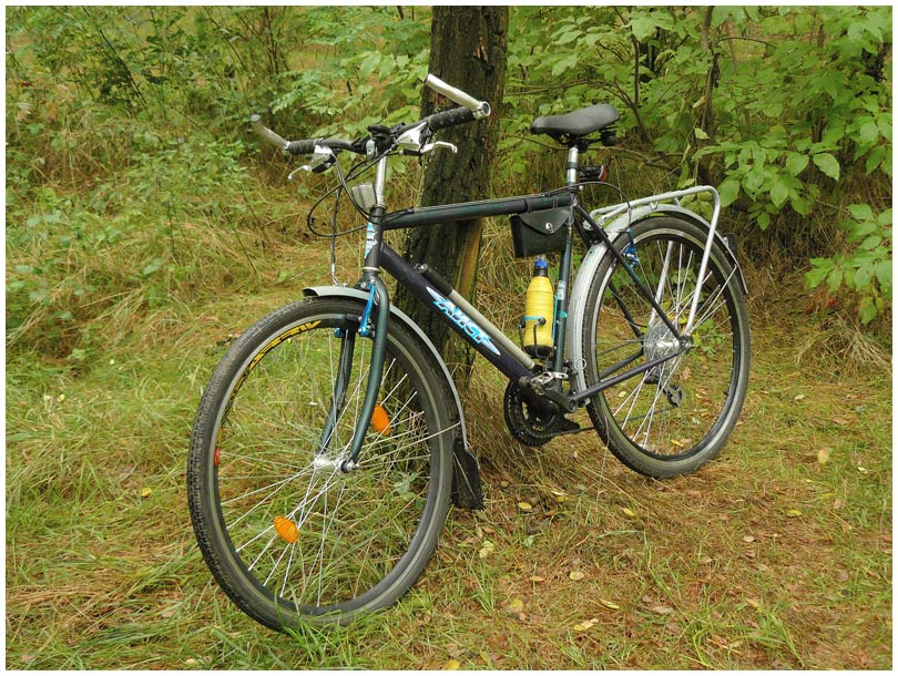

Ага, но все равно старичок частенько вспоминается с ностальгией - этакая лошадка-тяжеловоз для неспешного перемещения тушки и всевозможных грузов по городу и природе, уютная и комфортная, пусть и не слишком скоростная :) До сих пор стоит на запасном пути, если руки дойдут, после переработки рамы может что-то еще из него будет. После лет 6 или 7, уже не помню, нещадной эксплуатации там треснули перья задней вилки. Были заварены, но из опасения внезапного рецидива все же решено было поднапрячься и завести более современный вел. Интересно, что в тот день отмахал более ста км, а треснула рама буквально под самым домом, за что я ему до сих пор дико благодарен :o
К стати, а как вы поставили втулку с трещеткой? На аистах применяют колеса под 32 спицы (есть еще варианты стальных ободов, под 24 спицы). Сверлили в ободе новые дырки под 36 спицевую втулку?
Просто купил новые колеса - нормальные, с двойными ободами и более-менее приличными втулками :) Еще понаваривалось креплений под всего чего нужно, тросики аккуратно протянул, поставил вибрейки. Да на нем даже контактные педали стояли, о как :crazy:

А вообще, ностальгия - вот так вот лес, птички поют, а ты дубасишь по клину подобранным на обочине кирпидоном. Романтика :D
