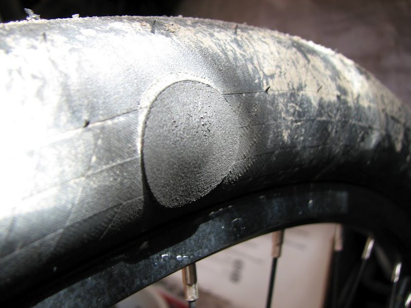

В прошлом году случилась такая самая неприятность, только вот порез был не сквозной, но гуля выскочила, по приезду домой с внутренне стороны наклеил большую латку(см 10 где то), а с внешней стороны расплавил сырую резину и замазал! Переставил покрыху на переднее колесо, откатал уже 3-4к км, пока все норм!
Фото, извините за качество, фоткал чем было под рукой!)
