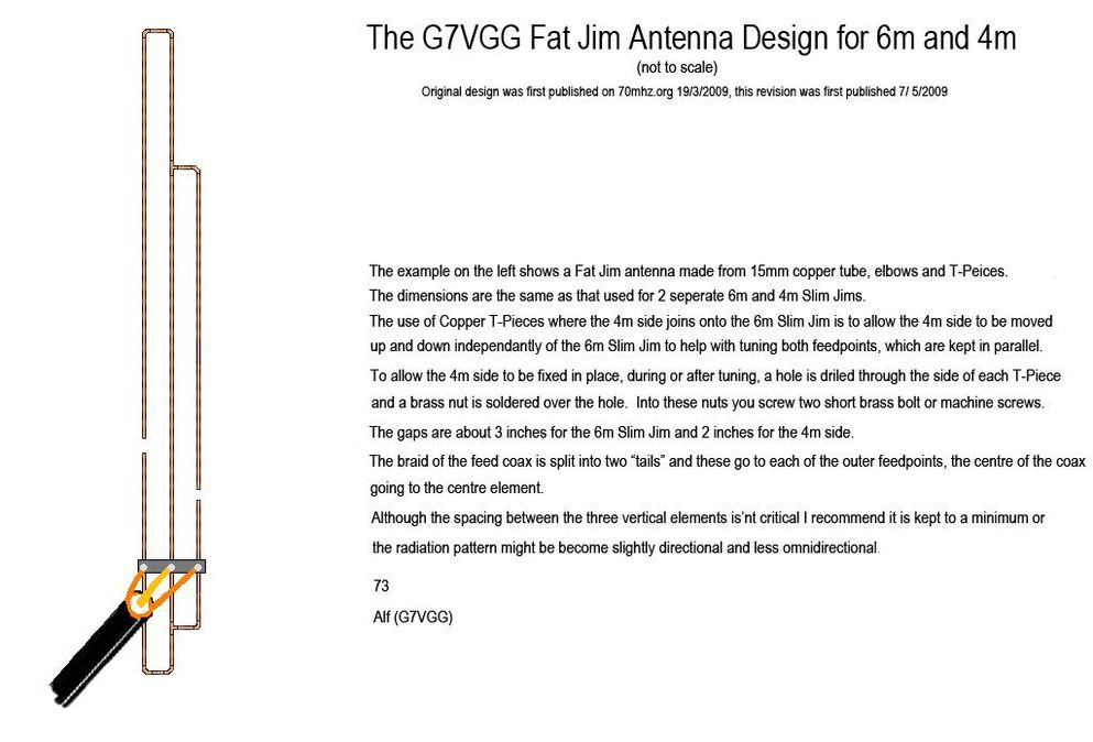

Интересно, а что представляет из себя вот эта конструкция? А то задумался о том, не попробовать ли что-то еще кроме не сильно оправдавшей доверие прошлой самоделки. Хотя может, просто руки слишком кривые были :)
В общем, подумал о J - антенне как о простом варианте, и нашел некую модификацию, в которой обещают дополнительные плюшки.
http://monchegorskham.pp.ua/slim-jim-antenna-6db/
Сделал себе такую на частоту 172 МГц. На несколько баллов лучше штатной и Storm-771. Но приборов для измерений нет, поэтому делал точно по размерам из калькулятора. Ипользую только для приёма.

Хочу попробовать, если найду целый разъем :) Мне особенно нравятся употребляемые автором конструкции слова типа "не критично" и "приблизительно" - как бы намекает, что руки изготовителя спокойно могут расти если не совсем из жопы, то где-то около того :) Попробовал ее изобразить вот.

Делая себе такую антенну, столкнулся с некоей неопределённостью с точками запитки. У разных авторов точки запитки находятся в двух разных местах. Поэтому, если под рукой нет КСВ метра, то прийдётся определять опытным путём. Либо как в вашем файле, либо в два раза дальше от нижнего края.

Запитка ладно, у меня возник вопрос глупее. Как выдаваемые калькулятором расстояния в получившейся "рамке" отмерять - от внешних краев проводников, от внутренних или от центра провода? :( Погуглил, в подобных конструкциях на схемах как-то по-разному рисуют.
З.Ы. Если я правильно понял, точка запитки смещается в зависимости от сопротивления кабеля.
http://www.m0ukd.com/calculators/slim-j ... alculator/

Там по вашей ссылке пишут, что размеры между внутренними краями.
Ещё вот такой вариант антенны попался.

Да, я как раз тоже путем напряжения межушного вакуума пришел к тому же выводу, а то сильно много неясностей в связи с размером провода получается :) А в куркуляторе на картинке нарисовано явно по внешнему краю, что смутило, да и вообще на схемах часто как попало рисуют. Как раз пока согнул рамку, оказалось, что с моим проводом 2.5 на рейку 2 см эта конструкция на 433 МГц садится как родная, может, хоть как-то расстояния выдержатся.
В J-антеннах самое критичное, это точка запитки. Расстояние между проводниками считается от центра, оно оно совершенно не критично. А вот с точкой запитки очень легко лохануться, особенно когда провдники внизу изгибаются, а точность практически до милиметра нужна. Здесь без прибора не обойтись
От кабеля зависит, это если использовать кабели не на 50, а на 75 Ом, то и точка запитки будет в другом месте.
Я уже писал, что 75 Омные кабели получаются гораздо дешевле, Потери в них меньше. Согасование с рацайкой очень простое.
