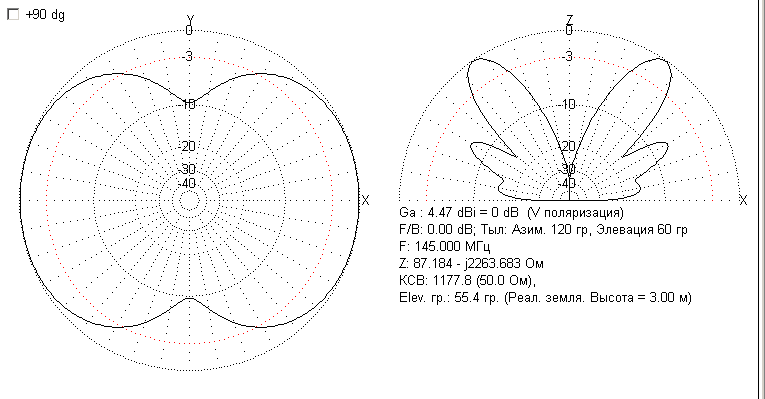

Я только что смоделировал ее в мамане, абсолютно неинтересная антенна для наших радиолюбительских целей. У нее ДН не к земле прижата, в вверх смотрит. Для самолетов да, интересно, но для связи с наземными объектами... :bad:
К тому-же она требует компенсации реактивной составляющей, без этого ксв будет запредельным.
