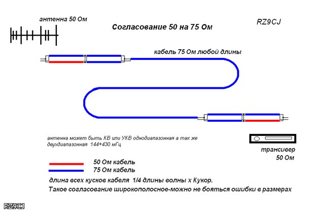

ПЕРЕХОДНИК 50 - 75 ом
Скажу сразу для тех, кто твердо усвоил страшилки о дополнительных потерях в трансформаторах 50-75 Ом. Да, потери есть, расчитать их несложно, измерить невозможно. В трансформаторе 3/4λ из 5 мм кабеля RG 58, на частоте 435 МГц потери будут 0,115 дб. Но 0,112 дб имел бы кабель и без трансформации и только 0,003 дб или 0,06% дополнительные потери за счет нее. При мощности 50 Вт это потери 30 милливат. На частоте 145 МГц, где и сам кабель имеет меньшие потери при той же длине 340 мм или 1/4λ и их увеличение за счет КСВ 1.228 меньше, расчитывать дополнительные потери не имеет смысла, измерить невозможно, ибо нечем уловить эти 0,06%. Остается лишь верить в них и всем рассказывать о них.
Переход с антенны 50 ом на кабель 75 ом, подключение кабеля 75 ом к 50 омному аппарату, или и то и другое можно осуществить без потерь с помощью трансформирующей вставки из 1/4 волнового отрезка кабеля. Его волновое сопротивление должно быть V¯50х75=61.24 Ома. На диапазоне 435 МГц он будет работать как 3/4 λ трансформатор. КСВ на обоих диапазонах увеличивается на 0,1 от имеющегося только на частотах, отстоящих на 20 мгц от центральной. Способ удобен тем, что позволяет использовать в качестве кабелей снижения менее дорогие 75 омные кабели или работать в качестве гибкого переходника между толстым 75 омным кабелем снижения и 50 омным входом трансивера.
Самый простой переходный трансформатор можно сделать из кабеля RG58A/U, который есть в ширпотреб-продаже.
Если он имеет внутреннюю изоляцию из сплошного ПЭ диаметром 3 мм, а диаметр центральной жилы кабеля 0,6 мм, а не 0,9 мм, то он уже готов для трансформатора, т.к. имеет волновое сопротивление 63 ома, а не 50 ом по маркировке. Его коэфф. укорочения 0,66. Для работы на 145 и 435 МГц его длина должна быть 2068 мм/4 х 0,66 = 341 мм, только на 435 МГц - 114 мм.
Если вам попался нормальный 50 Омный RG58 с центральной жилой 0,9 мм, то и его переделать в 61,2 Ома несложно. Для этого снять с него оболочку и оплетку, усадить на изоляцию цветную термоусадку 4 мм. Диаметр должен стать 3,85 мм. Отклонение от него в 0,1 мм даст отклонение в 3 Ома от нужных нам в результате трансформации 75 ом ( для сравнения: допуск по ГОСТ для РК 75 +- 3 Ома). На оплетку усадить любую трубку 6 мм. Длина трансформатора 341 мм ( только для 435 МГц - 114 мм).
Можно на одном или обоих концах кабеля RG58 произвольной длины создать участок 61,2 Ома. Для этого надрезать и снять 400 мм оболочки ( для трансформатора только на 435 МГц 130 мм), слегка сдвинуть оплетку, подсунуть под нее цветную термоусадку 4 мм и усадить прямо через оплетку. На оплетку усадить любую трубку. Длины те же.
1/4 λ трансформатор 50-75 Ом также несложно сделать из фторопластовых кабелей РК75-3-21, РК75-4-21 и РК75-7-21. Его длина 366 мм для 145 МГц и 145/435 МГц и 122 мм только для 435 МГц. Для этого снять стеклочулок, ленты под ним и оплетку. С внутренней изоляции РК75-3-21 снять 2 слоя фторопластовых лент, с РК75-4-21 снять 3 слоя лент, с РК75-7-21 ленты до диаметра 5,4 мм. Надеть оплетку и усадить на нее термоусадку.

Это слишком сложно.
Я писал, что просто кусок 1/4 кабеля 63Ом будет согласователем. Можно даже сделать конический согласователь, на куске 50омного кабеля, постепенно увеличивая диаметр изоляции.
Со строны Антенны не нужен согласующий трансформатор. Там, за счет уменьшения длины директора, можно получить 75 Ом. Вопрос симетрирования является спорным :unknown: Некоторые источники утверждают, что вносятся заметные потери. Хотя возможно не правильно была взята длина петли (без учета укорочения в кабеле)
