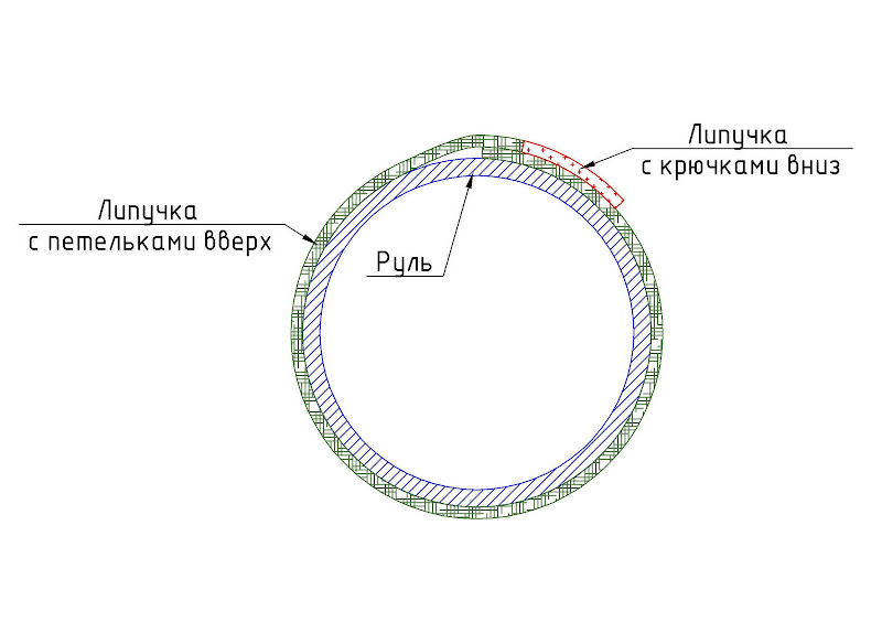

Та просто липучку вокруг руля, можно на резинку, потомучто на скотче вечно отваливается. Достаточно универсально, для любого диаметра руля, в середину можно вставить резинку, будет держатся плотней, но резинки стареют. Или со стороны прилегания к рулю нанести резиновое покрытие, чтобы не скользило (намазать тем же силиконовым клеем). Что-то типа такого:

Повідомлення RealIce » 20.3.13 14:37
А это таки достаточно удобный вариант.

Вариант липучки уже делаем, будем комплектовать им фары
