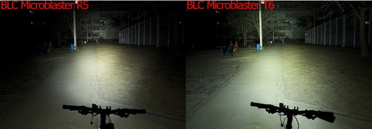

Такое видео сделаем. Только приехал держатель для камеры.
Фары на 3-х диодах не будет, т.к. это не логично. Того-же эффекта мы добились при помощи установки светодиодов Cree XM-L.
Вот небольшая фонаревка от Motor'a с Харьков туриста.

T6 конечно впечатляет, как в принципе и цена))) но ничего
а на видео конечно надеемся. оно поможет определиться хочу ли я вашу фару или нет)))
