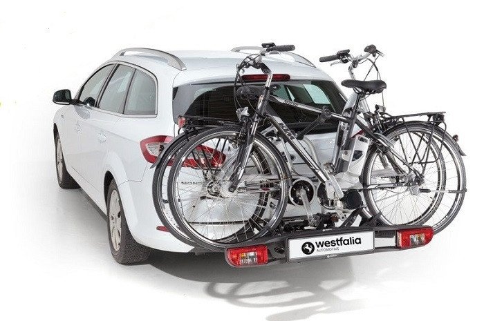

Есть платформа для перевозки велосипедов, типа как на фото. В сервисном центре МВС, сказали что третий номер не предусмотрен и предложили возить без дополнительного номера.
Насколько легально заказать и прицепить на платформу номер который за 200 грн изготовят в конторах занимающихся изготовлением номеров? Не будет ли вопросов у полицейских?
Поделитесь опытом пожалуйста :)

На моей платформе есть специально предназначенное место для знака с подсветкой. Переставлять каждый раз такой себе вариант, поэтому я склоняюсь к заказу дубликата.
Вопрос скорее сводится к тому заказать дубликат который выглядит как настоящий номер или такой который заведомо не похож, но при этом содержит самое главное - сам регистрационный номер. По сути это будет тоже самое что на картонке маркером цифры написать, но более долговечно и эстетично.

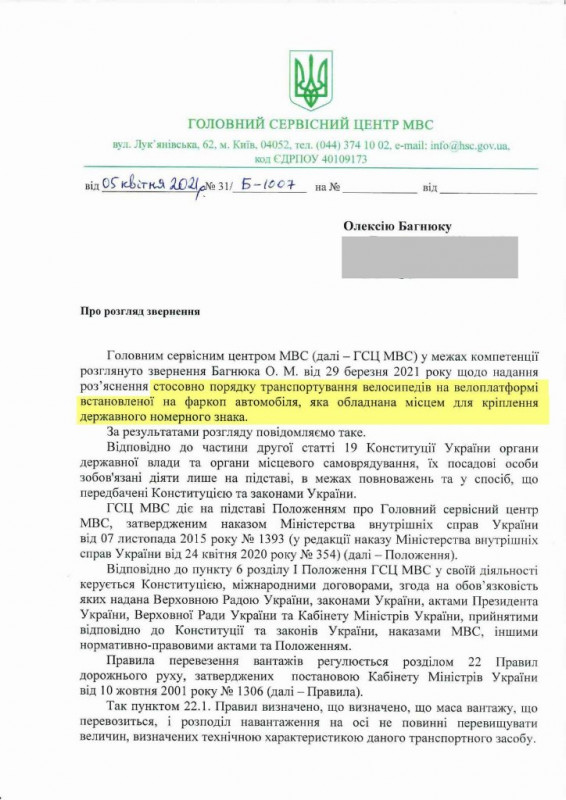

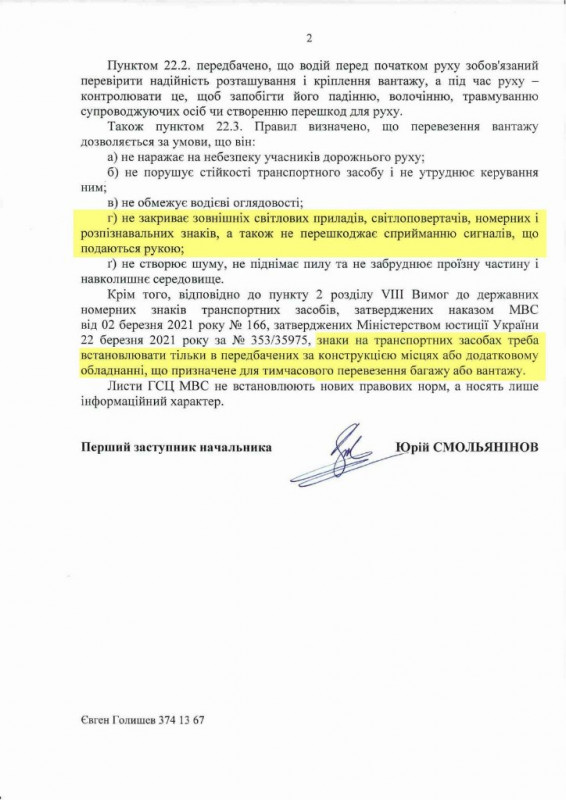

Заказал дубликат. А из СЦ пришел вот такой ответ. Про третий номер ни слова, но вроде ничему не противоречит. В долгую переписку вступать неохота, и при этом я не слышал что кого-то штрафовали за третий номер. Теперь интересно стало, а как в европу ехать? С третьим номером (дубликатом) на платформе, можно?
Ответ главного СЦ МВС

Бюрократия неистребима. Фактически ни-че-го не ответили по сути вопроса.

та истребима, просто нет четкого ответа. Думаю это должно быть оговорено в правилах.
