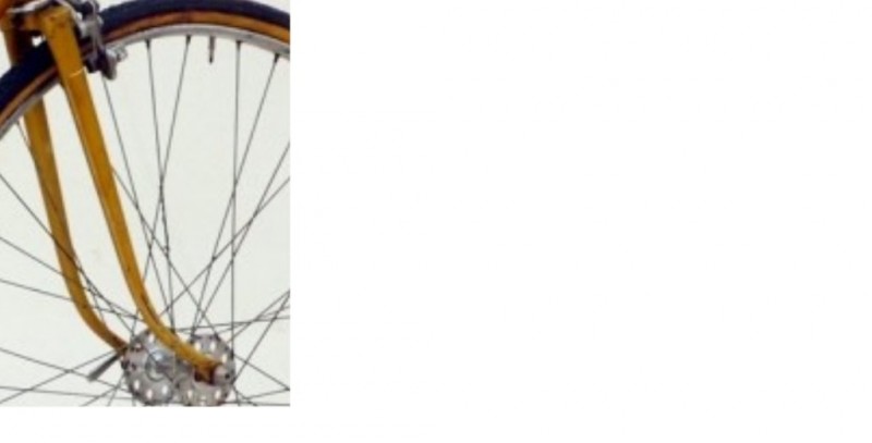

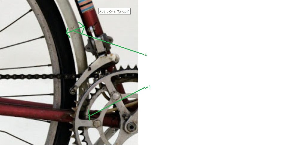

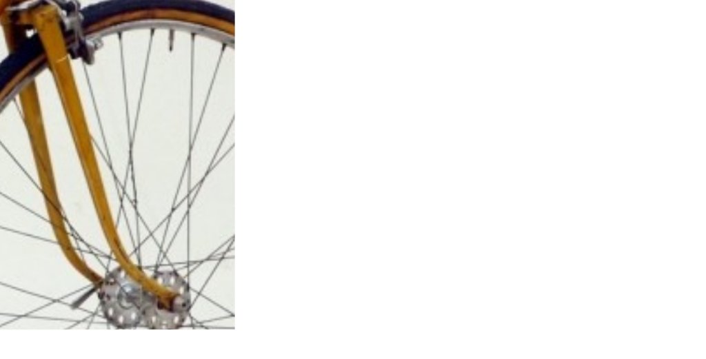

Это скорее всего модель 542 СПОРТ. http://velosov.blogspot.com/2013/01/542.html
По крайней мере передняя вилка это выдает. Обратите внимание на точку крепления крыльев 2, другую корону 1 и немного иной профиль перьев, на 552 ярко выражен элипс.
Вероятно на задних перьях вашего велосипеда, возле рамы, должна быть перекладинка крепления заднего крыла 3. На гоночной версии ее нет. Ваш велосипед апгрейдился, могли эту деталь т удалить. Ну и сами размеры немного будут отличаться, поскольку на спорт предусматривалась установка колес 622х37 (28х1.5). В стартон их можно было вставить/снять, только в спущенном состоянии, не хватало расстояния 4 , поскольку там ставились трубки 622х18-24мм, максимум видел 32 мм, не знаю ставились ли они без проблем. Поэтому у "Спорта", как и у "Туриста", перья были чуть длиннее Стартоновских (визуально такое впечатление и складывается). А "шприцы" это не показатель, это от года зависело
542
552и

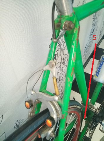

А вот нашел на ваших фото эту косынку крепления крыла 5

"Спорт" это 542. Модель делалась для использования с широкой резиной, крыльями и багажником. Хотя собственно багажник и на старт-шоссе можно ставить.
К стати, обратите внимание на сложный профиль вилки у 552 модели. Я выше картинку давал.
И еще вы писали про квадрат на каретки. Это собственно самый первый элемент апгрейда старых велосипедов. Специальные каретки для этого сущесвуют.
Собственно вы можете считать что у вас вообще уникальный, эксклюзивный велосипед, это всего лишь напросто ваше личное заблужение. Но не нужно дезинформировать возможного покупателя. Это уже по-другому называется.

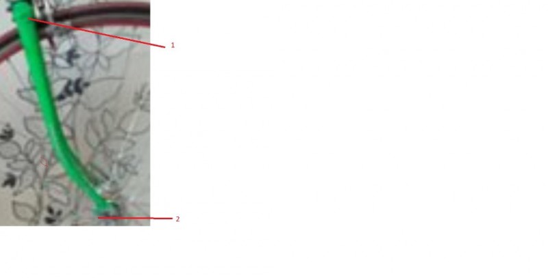

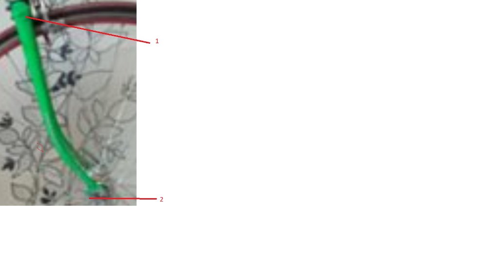

И если у меня 542, то детали на фото ниже - одинаковые?
Рулевая и вилка:
Манетки и крепление под насос:
Иглы, место крепления крабов, перемычка внизу рамы:
ЗображенняЗображення
Это если не смотреть на каретку, толщину глагола, веса велосипеда, а значит и материалов из которых он сделан...

детали, которые вы выделили, на ващем велосипеде имеют явно упрощенный конструктив, и соответственно менее надежны.
Похоже у вас просто перестроечный новодел.
15 кг весит "Украина" с полным фаршем, тогда так делалось (Базажник, крылья, насос, сумка с инстрвменьтами).
У меня старенький Спорт в кладовке уже 20 лет валяется, так он весит 11 кг, без лишнего обвеса. :good: с колесами 622х37
