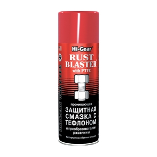

Что в итоге, тефлон в смазке реально дает преимущества?
По крайней мере пишут из практики хватало на 400-500 км
[spoilerHI-Gear RUST BLASTER with PTFE]Зображення[/spoiler]

По характеру постов напрашивается вывод, что без полевых испытаний в данном вопросе не обойтись...
Из доступного сейчас видел только спрей от престо. Осталось только затолкать его в цепь под ролики и сравнить езду с графитом. Графит уже сейчас лежит в моей цепи, следующая закладка будет чистый PTFE. (Кстати, можно и смешать)
Пока что основные опасения только по его нагрузочной способности, по коэффициенту трения он лучше графита. Давление ожидается (вес человека х 2)/площадь контакта в роликах верхней части цепи. Считать такую нагрузку трудно, покатаю пару недель -- там и отпишусь.

Повідомлення Trion » 11.8.15 21:36
PTFE чаще всего используется как смазка для оборудования, работающего в условиях химически активных сред, а также пластиковых трансмиссий. Там ему нет равных. Тот же графит в сильно кислой среде практически не работает, а нитрид бора разрушается в щелочах.
В технике, особенно тяжелой, практически не применяется ввиду ограниченной термостойкости, в которой значительно уступает графиту, нитриду бора гекс. и дисульфиду молибдена.
В бытовых смазках применяется как взятый на вооружение маркетингом тренд. Польза весьма условна, но и вреда точно не будет.
Им хорошо напылять не очень нагруженные поверхности вроде ног вилок (избавляет от необходимости их смазывать, фторопласт уже смазка) и сковородки, чтобы котлеты не пригорали.
А ещё он классно электризуется, как получите пакет порошка порадуетесь.
