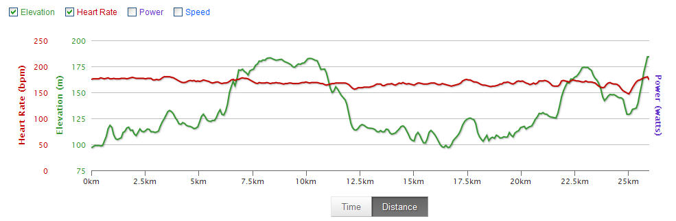

До речі тримати рівний пульс на цій трасі не реально..
Вадим, а у меня так получилось - это о чем-то говорит?
Средний 170, макс 181. Для меня вообще это высокий пульс, по возрасту-полу мне и положен максимальный 181 )).
Без первых 5 км (не сразу включился гармин).
Сама удивилась, какая ровная линия (пульс красным, рельеф - зеленым). Недоработала-переработала?
Резервы улучшения есть, куда копать?
Я не заблудилась, но с моим стартом как-то скомканно вышло, наверное потому что он в самом начале, и еще поток не запустили.
Стартовала невстегнутой, без поддержки - после первых метров понимаю, что правая нога не хочет вщелкиваться, наверное, мешало что-то от бахилы. Больше километра одной ногой (с паническими мыслями "остановиться и поправить... крутить так как есть, одной..." и попытками вщелкнуться), пока уже в начале спуска не продавила таки шип.
Оно б на результат не сильно повлияло, наверное, но догнали б чуть позже.
хотя это мой провтык, конечно ))
Шкипер, в Днепре офигенная трасса для разделки на новой окружной вашей ;)
на малюнку діапазон по пульсу в межах 10-12 ударів , розбіжність досить велика. Я наприклад на 176 вже працюю в борг, а при 166 відновлююсь (вимиваюсь) максимальний есі шо 183 в цьому році бачив .
Запиши трек розділки по старообухівській і побачиш рівну лінію як поверхня обухівського соше.))
В Дніпрі хрінова траса.. мало того що горби продувні, так ще жодного дерева немає.
Хто важчий той і чемпіон .. Кому цікаво?
