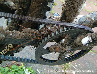

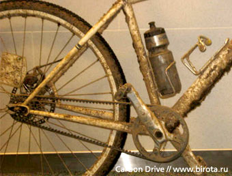

Ну что: ремень грязи не боится - цепь сдаем в металолом?
Всю жизнь мечтал обдать велик водой из шланга, вытереть и забросить на стенку, не парясь с чисткой/смазкой трансмиссии... Может себе Soho заказать? :duma: За пивом ездить...
