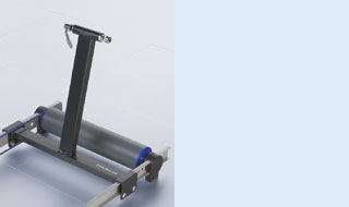

По поводу прихода зимы обзавелся роллерным велостанком Tacx Rollertrack.
Попробовал катнуть на горной резине - полное разочарование: много шума и сложно держать равномерный темп. Переобулся во что было под рукой: покрышки Schwalbe Marathon Racer 26X1.5 и камеры Schwalbe 26X1.10 - 1.50 SV 40 mm Nr 12A. Накачал 6,0 атмосфер (максимум, написанный на покрышке). Через 10 минут интенсивного вкручивания лопнула камера на заднем колесе... Попробовал резину рукой - слегка теплая, но не горячая...
Что я делаю не так? Или такие штуки не редкость для работы на станке и надо запастись камерами? Кстати, камера новая, не клееная...

Сем бед - один ответ Ultra Sport Hometrainer

У меня другого типа станок, но проблемы шума тоже есть. Режу старую камеру, складвыаю отрез в три раза, промазываю клеем и подкладываю под ножки станка. В этом году попробую ещё в камеру напихать поролон.
Покрышка действительно должна быть дубовая и гладкая. В твоём случае- обе :) На "треугольниках" проблема может возникнуть из-за неправильного прижима вала, а на этом даже не знаю.

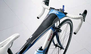

п.с. интересно, зачем качать аж 6 атмосфер? чую скоро появится тема про накат на велостанке/трейнере и как его увеличить :kolobok:
кстати, маркетологи не дремлют, видел такую вот штуку против пота
мне она бесполезна, с меня за тренировку (часовую) вытекает столько что врядли эта пиндюрка вберёт да и кучность потовыделения не такая какую способен сей девай уловить :)
У этой штуки другая задача, не вбирать пот, а защищать железо от него.
тогда да! должна помогать, у меня рама, шатуны, ось каретки, вынос - потеют вместе со мной :)
