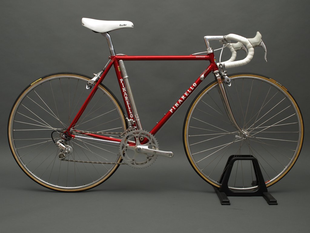

Здесь есть пища для размышления: почему прямой вилкой на стальных рамах щеголяли Colnago Master, кастомные Roberts, одна модель Look — KG243, а остальные производители остались верны вилке с изгибом? Всё просто: изгиб на стальной вилке работал как амортизатор. К этой конструкции пришли не сразу, но известна она с XIX века и работает до сих пор. Если Вы на большой скорости взглянете на вилку, спускаясь с холма, Вы увидите, как её колбасит взад-вперёд. Это и есть, почему на стальном итальянце с низко расположенным кареточным узлом, можно без страха вваливать 90 км/ч с горы. Кольнаговская Пречиза была не столь удобной, она досаждала вертикальными толчками.
Pinarello Montello с изогнутой вилкой.
видимо, китайцы это сделали для упрощения конструкции и удешевления производства (цено 80 евро). ведь если делать вилку с трейлом, это нужно повышать прочность

Не путайте отступ и форму. Посмотрите на фотографии Colnago Master, Look KG243 и Pinarello Montello, выложенные выше. Форма вилки может быть изогнутая, а может быть прямая (у Pinarello была ещё волнистая Onda). Изогнутая в районе короны продолжает линию головной трубы, прямая вилка припаяна под углом от штока. Они обе могут иметь один и тот же рейк, скажем, 40 мм, т.е. ось втулки отстоит от проекции центральной линии головной трубы на 40 мм. А вот уже сам отступ влияет на трейл. Чем рейк больше — тем короче основание прямоугольного треугольника и тем короче трейл. На современных шоссерах прямая вилка может продолжать линию головной трубы (т.е., у штока может быть не изогнутой).
Форма влияет на комфорт. Изгиб стальной вилки работает как амортизатор. На карбоновых вилках изгиб встречается не так часто и профиль там иной, потому что карбон жёстче стали. Т.е. прижившаяся форма стальной вилки является "фишкой", дополнительный бонус, который Вы получаете благодаря упругости материала.
