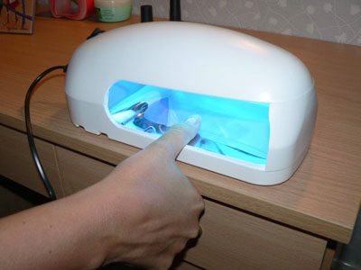

Треба бути уважним у виборі. Багато сучасних професійних лаків потребують спеціальних ультрафіолетових ламп для сушки.
А так +1
