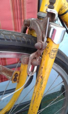

Вот такой стоит на данный момент

Понятно. Вам нужен крабик с длинными лапками (reach), что-то вроде этого. За 300 гривен купите пару, ну может потратите ещё 80 грн на самые дешёвые колодки. Манетки тоже гривен за 200 можно найти. Берите Shimano 7-ск или Suntour. Они ходят десятками тысяч без сервиса. Покажите фотку нижней трубы, крепление манетки припаяно или на хомуте? Или на руле (бывают на выносе, в обрез барана)?

Спасибо!!!в принципе так и хочу сделать. Куплю пару новых и просто поменяю оба.
По манеткам- фото нет пока нижней трубы, но там есть хомут точно...

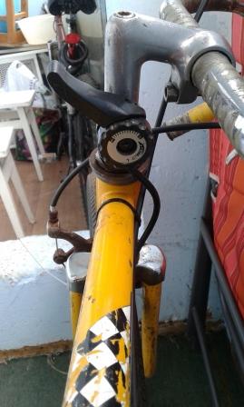

вот фото манетки, которая досталась с велом))))

Манетка из страшного сна. :) Она не может не люфтить в принципе. Как она ещё передачи переключает — тайна. Было у меня 3 таких на ашанбайке...
Ну а вот это вот имеет такую надёжность, какой не похвастает никакой другой переключатель. Если упоров под манетку на раме нет, а хомут утерян, то найти его будет проблематично. Они ещё встречаются на краденых великах 50-60 годов выпуска, которые завозят из Европы к нам, но отдельно в продаже появляются редко, поскольку барахолить такой раздолбанный велосипед и продавать по запчастям невыгодно. За гоночными шоссерами обычно мало-мальски ухаживают, а велы попроще, ближе к турингу, получают от жизни по полной. Вот Вы и имеете дело с такими ржавыми тормозами.
