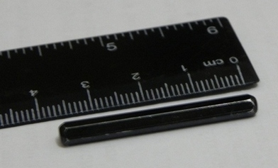

Вітаю. Вирішив замінити змазку у втулках коліс. Все зробив. Переобувся на зиму. Складаю все до купи (Велосипед перевернутий догори колесами). Чую звук "гуп". Лежить на простирадлі деталь - шестигранник. Випала десь між переднім колесом та сідлом.
Простирадло ложу якраз для таких випадків :)
зайва детать
Візуально, таку детальку вже бачив, але не можу згадати де саме.... Можливо взагалі не на велосипеді?!
Прошу підказати.
Дякую.

похоже на ось какуюто. но как оно выпасть могло - непонятно. тем более незаметно.

Некоторые съемники кассеты оснащаются таким шестигранником для центровки, он вставляется в полую ось колеса.
Действия: проверить комплектность съемника кассеты.
Съемник кассеты это - инструмент?

да, которым кассета(звездочки) снимаются

Я, цей інструмент, поки що, не придбав.... Вже заглядав у мультитул, але там теж нічого такого немає ...

ну если предположить, что это действительно с вела деталька, то возможно стоит глянуть передний переключатель

может вы колчесо купили, а там это стояло в оси.
2Grinvi4 а где в переключателе может быть шестигранная ось на 4мм?
я просто предположил что выпасть она могла оттуда, по длине там могут быть приблизительно такие же оси, ну по крайней мере на моем переключателе они такой длинны
просто ТС пишет что вел б/у, поэтому не исключено что предыдущему хозяину приходилось чинить передний переклюк именно с помощью такого шестигранничка... ну так абы не разваливался на части

да ну? 4см оси в переключателе? а какой это? и как оно там помещается? там лапка то обычно 7см.

[spoilerпереключатель Suntour XCR]длинна оси там около 4 см

По теме - в дверной фурнитуре такая оська между ручками идет. Бывает квадрат, бывает шестигранник.

З неба не звалилася б.... стеля стала б на заваді. Сьогодні буду оглядати ще раз. По деталі видно, що вона використовувалася. Вироботка по бокам шириною 5 мм.

Знайшов!!! Шток блокіровки вилки. А от пробки-ричага не знайшов :(
