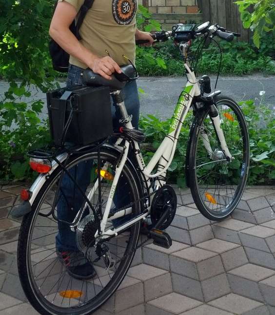

Спасаюсь только им на ситибайке, но багажник с батареями (10 кг)
уже дважды лопнул в области креплений, так как подсидельный
штырь, конечно не амортизирует багажник.

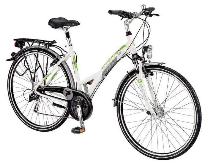

Сейчас езжу на таком: Pegasus_Piazza_2012
Причина покупки нового: нужен для девушки, но за одно гонять на нем буду и я.
Хочется что-то более адаптированное для наших дорог и грунта, чем
этот немецкий сити-байк для вольготных прогулок по немецкому асфальту.
Даже с бровок приходится свозить его, так как от прыжков
багажник отваливается. :dash2:
За то женская рама очень удобна. Особенно на старте
при массе велика 35 кг. *oops*

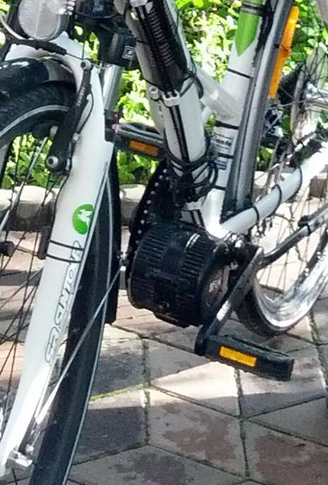

Двигатель 750 Вт находится под кареткой потому:
- его плохо видно,
- цепь растянулась конкретно за 1500 км (на же и крутит колесо).
- тяга на первой передаче такая, что едет под горку, пока колеса не начинают проскальзывать.
В новом велике будет мотор-колесо сзади. Переключатель, звезды, цепь будут
под нагрузкой только ног. Меньше получится износ.
Батарея - под рамой, так как на багажнике
она сильно портит развесовку.
Раз Ardis Action AMT забраковали, то буду неспешно собирать/копить деньги.
К следующему сезону закончу. Но будет приятная машина, а не безродная развалюха от Ardis.
Думаю теперь еще менее понятно, что нужно выбрать, но по крайней мере
в моей голове отпадает уже на 90% этот Ardis. Делать новый супер-байк, так делать
уже основательно. А не вешать серьезную электронику на хлам.
На фото подсидельный штырь старый. :no:
Сам мотор. Возможно кому-то будет интересно.
Pegasus Piazza 2012
