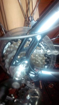

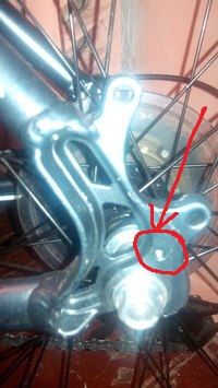

Нужна консультация по крепежу велобажнка. Решил себе купить велобагажник но незнаю как его закрепить, так как на перьях нет никаких отверствий. Приложу фотки что есть!!! Как в моем случаи его можно закрепить?

Никак. Без штатных отверстий или брать багажники на подсидел, или нарезать дырки с резьбой(что весьма некомфортно). Есть еще вариант багажника с креплением на ось втулки, у меня такой есть, крайне не рекомендую, ибо убиваеться и втулка и ось.

для небольших нагрузок можно хомуты стандартные на перья рамы.
садятся через резинку от велокамеры.
большие нагрузки на такой раме не предусмотрены, но для велотуризма(без прыжков и горных спусков по бездорожью) проблемы с креплением на ось возникать не должно. единственно надо старатся, чтоб крепление было поближе к раме а не на края оси.
еще делают пластины алюминимевые на ось, и на них крепят. но это когда стоит дисковый тормоз которого у вас нету.
в вашем случае можно сделать переходники для крепления с одной стороны на болт диска,с другой на болт держащий петух(болт прийдется поменять), но чегото мне сомнительно что это будет намного лучше чем на ось.

а это не крепёжное отверстие?(на фото плохо видно)
спасибо посмотрю внемательно на вел!!

так там же є отвори
