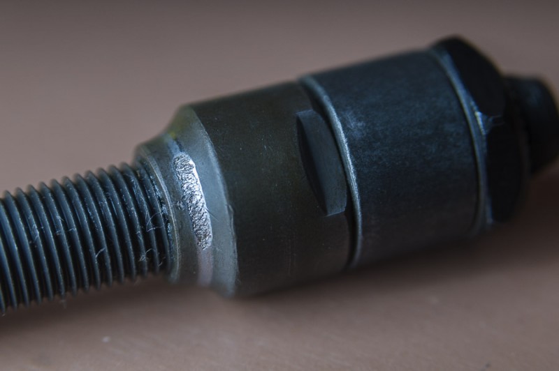

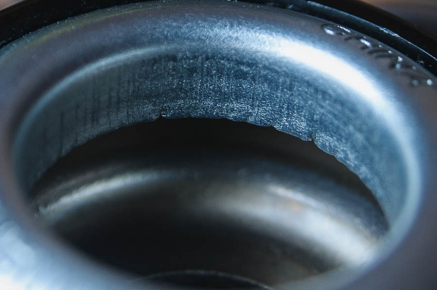

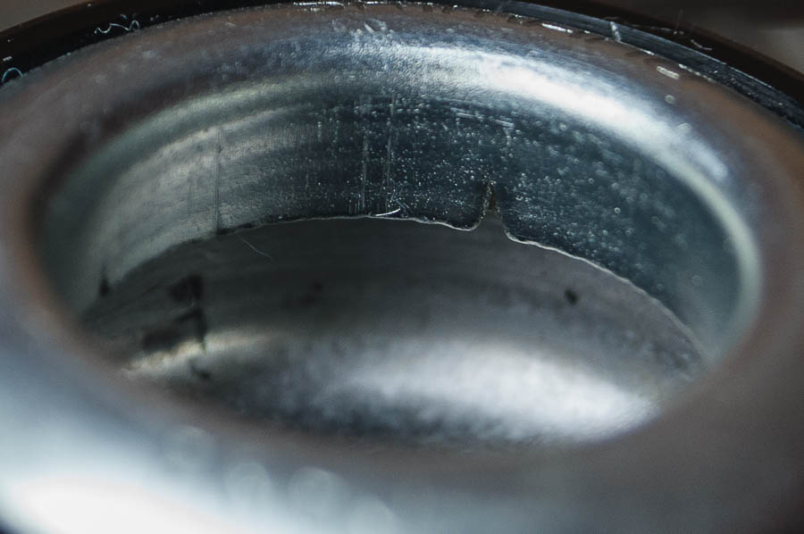

Конуса и подшипники уже был готов поменять как обнаружил "трещины". Вопрос на сколько критичное повреждение чаши обоих втулок? И как можно было получить такие повреждения
Заранее спасибо!
Сказали оригинальные конуса под эту втулку не возят, но подходят с втулки FH-M525. Шарики нашел (Y00091310). Меня трещины беспокоят на чаше подшипников.Конуса на выброс.
Новые в магазине 5 гривен штука.
Материал так себе, плюс грязь из-за слабых уплотнителей = износ и выкрашивание.
Шарики я бы тоже поменял, пни в гугле ооо виктория, у них за недорого есть ещё с совецких запасов.
Ура!Это не чашки (нагрузки не несут), это штампованные вкладные отражатели.
