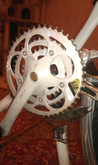

Передняя звездочка (3 скорости) Ofmega - у меня такое чувство что она не круглая а овальная - не могу понять так должно быть или она согнута (замерял линейкой по диагонали в одном месте 20 см в противоположном 19). Можно ее выравнять или купить другую ?

Овальная звёздочка - это круто :)
( если это не дефект)
Вводной инфы недостаточно для идентификации
Фото в студию
( для фото есть http://www.velodom.com.ua )
вот это и непонятно как определить дефект это либо нет..
видел в инете овальные звездочки - они реально овальные аж на глаз видно ...
по поводу фото - вечером выложу...

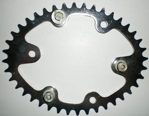

... не круглая а овальная
Типа такой:
Такая звезда - фича, а не брак или дефект. :mosking: "Предназначена для выравнивания крутящего момента на оси каретки, повышения КПД и т.д."
Больше, пожалуй, полезна для "топталок", а не для "контактов"

Повідомлення imera » 25.9.13 11:10
нет - точно не такая прям овальная.. скорее всего реально дефект..

Повідомлення imera » 25.9.13 11:20
она как-бы сплюснута всего на сантимерт-полтора. странно что сплюснута не только самая большая но и остальные две..

Повідомлення Адре Налин » 25.9.13 13:10
[spoilerВот тоже сплюснутая. Разве это сильно заметно?]Зображення[/spoiler]
Если звезда сплюснута, но при этом не погнута в стороны, зубья целые и ровные, то она скорее всего такая от своего рождения. И не просто так, а с каким-то предназначением.
Да тебе с этими звёздами повезло! :D Попробуй покатать на них - может, потом и на круглые не захочется переходить.
Впрочем, тут и ощутимые недостатки есть с болтанкой цепи по рамке переднего переклюка.
На приведенном фото рамка видится удлинённой, специализированной под эллиптические звёзды.
Иногда твои представления об окружающем мире, каким он должен быть, мешают тебе наслаждаться тем, какой он есть.

Повідомлення imera » 25.9.13 13:34
Вот это и смутило меня когда я переключаю на маленькую(переднюю) звездочку , то у меня цепь цепляет переключатель скоростей... если опущу его - то переключатель цепляется при переключении за большую звездочку.. Приходится отказаться или от маленькой или от большей звездочки... Поэтому и думал что что-то с ней не то...

Повідомлення Адре Налин » 25.9.13 13:39
Теперь понятно: установлен переклюк для круглых звёзд, а не для овальных, один из этих двух девайсов нужно менять. Круглые звёзды гораздо проще найти, чем переклюк для овальных. ;)

Повідомлення imera » 25.9.13 19:15
Вы были правы. Она действительно овальная. Даже на наклейке написано systema ovali не обратил на это внимание.

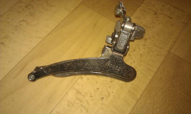

Повідомлення Адре Налин » 25.9.13 19:50
Чтобы цепь не елозила по рамке переключателя, рамка должна располагаться по огибающей звезды, как на фото:
Конец же твоей рамки сильно задран вверх и из-за этого вертикальный ход цепи уменьшен. Нужно откорректировать положение рамки, как на фото.
И, возможно, даже сам переклюк не нужно будет менять. :yes
Тогда всё встанет на свои места. :D

Повідомлення imera » 25.9.13 21:18
Попробовал поигрался.. Но как-то не получается прям по касательной... Немного получилось - когда впереди на маленькой звездочке на заднем колесе самая последняя (большая) то не трет ничего.. а вот на препдпоследней иногда цепляет но не каждый прокрут.. при хорошем натяжении цепи не цепляет..

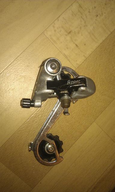

Переключалка
imera
Повідомлень:16
З нами з:25.9.13 09:02
Re: Передняя звездочка и др.
Повідомлення imera » 25.9.13 21:35
переключалка передняя
imera
Повідомлень:16
Повідомлення imera » 25.9.13 21:38
На передней звездочке написано 48-38-28
Длинна передней переключалки 12 см.. не знаю нормально это или мало для данной звездочки.

Повідомлення Адре Налин » 25.9.13 21:47
при хорошем натяжении цепи не цепляет...
Может, цепь недостаточно натянута? Рамка переклюка выглядит не деформированной... :duma:
Есть предложение - съезди в ближайшую веломастерскую, пусть мастера "наживую" посмотрят. Будет далеко не лишним. :yes
Раз уж тебе достались эллиптические звёзды - попробуй покатать с ними, когда победишь переключение передач. Сравни с ходом вела с круглыми звёздами.
Вдруг, для тебя эллиптические звёзды окажутся подарком судьбы. ;) Теория этого дела ратует за равномерность крутящего момента. В принципе, то, что дают "контакты". Хотя, такие звёзды, судя по всему, особого распространения не получили.

Повідомлення Адре Налин » 25.9.13 23:03
А может быть такое что цепь длинная ???
[spoilerпроверь]"Ставим цепь на самую большую переднюю и самую маленькую заднюю звездочку. Натягиваем цепь, отводя задний переключатель вперед так, чтобы его рамка смотрела вертикально вниз (то есть линия, соединяющая центры роликов натяжителя, должна быть вертикальной). Это и будет оптимальная длина цепи.
После того, как подходящая длина цепи определена, надо снять лишние звенья."
http://www.bike-repair.ru/Chain_Length.htm[/spoiler]
