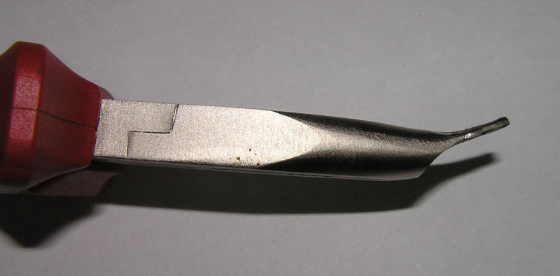

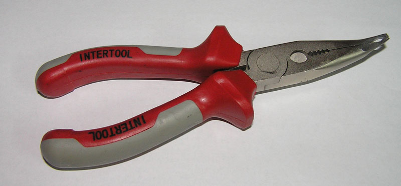

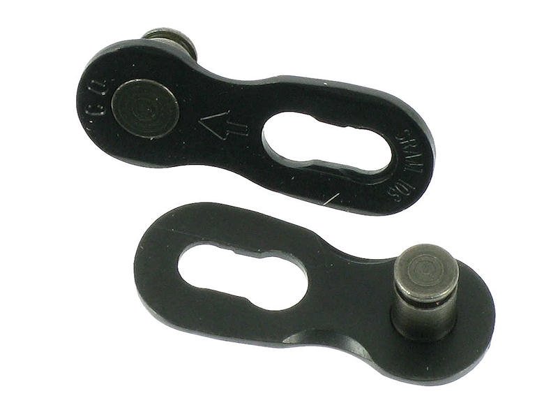

Возможно кому-нить пригодится. Понадобился резко и неожиданно съемник замка для 10-ск цепи - в отличие от 8 и 9 ск цепе руками замок на срамовской цепи сниматься напрочь отказался. Ехать через весь город в магазин где он теоретически есть, было несколько облом, еще больше обломно было платить за банальные клещики около 100 грн. Проблема была решена проще и по факту не хуже чем с применением фирменного инструмента. Идем в любой магазин с отделом инструмента, или на базар и покупаем там небольшие тонкогубцы -

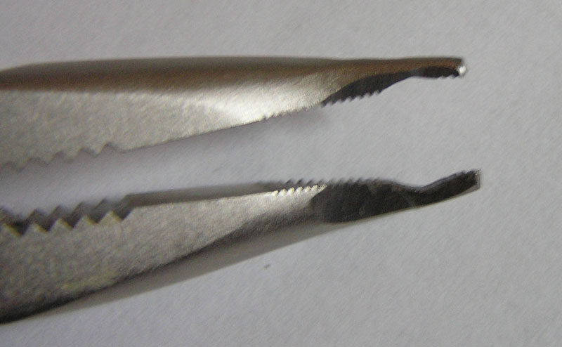

Дальше надо воспользоваться точилом (если нет - обратитесь к тому у кого есть), и сточить губки до толщины позволяющей вставить их в звенья цепи -
Работы там на пару минут от силы. После достижения необходимой толщины, делаем в губках выемки под звенья -
После завершения подгонки полученое обработать мелким наждаком - убрать заусенцы.
Съемник работает отлично, с задачей снятия и установки цепи справляется без проблем. С обратной стороны выемки под защелкивание замка делать не надо, там усилие на разжатие и губки соскользнуть не могут.
Возможно сие пригодится тем, кому нужен съемник, а купить его возможности нет или нет желания тратить на него изрядный кусок денег.

О иных вариантах не думал. Если можно за 10 минут сделать инструмент почему нет? Тонкогубцы просто маленькие для этого подошли бы больше но в тот момент под рукой не оказалось. Из них получится инструмент меньше и легче чем тот что в магазине продается при той-же функциональности.

Это как раз тот случай.Он и застёгивается нажатием на педаль.

Здесь такие страшилки про неснимающиеся замки на 10. Пришла пора первой мойки цепи, выдавил соединительный шимановский пин на HG94, помыл, соединил с помощью BBB BCH-10 SmartLink ll, покатался, вернулся, для теста решил снять - получилось разъединить голыми руками, цепь чистая, если бы была грязь, то пришлось бы помочь обычными пассатижами, все повторяется как и с девятириковой трансмиссией. Единственное "но" - при покупке замка продавец предупредил мол срамовские замки под 10 "садятся туже", поэтому взял БББ.

Срамовские замки на десятку руками садятся только сильно раздолбанные. На 8-к и 9-к срамовские и кмс-ные замки без проблем снимаются и одеваются руками.

Всегда удивляло что эта штука для "снятия". Хотя если сделать пару обратных запилов то ей-же можно и ставить. Но нет, для установки купите еще одну фигню еще за кучку денег. Ну его нафик такой маркетинг. Плюс готовые штуки здоровые. Я себе запилил съемник для снятия и установки из махоньких 25-гривневых круглогубцев который легко помещается в ЗИП и практически ничего не весит. Таскать с собой такую фигню в горы как по ссылке выше мне неохота - и так рюкзак не сильно легкий выходит.
