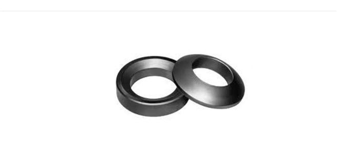

При установке адaптера у тормозов Formula используются сферические шайбы. Они позволяют закрепить адаптер и калипер (при затяжке болтов) ровно - так чтобы калипер не отклонялся относительно диска.
Один комплект шайб из комплекта тормозов у меня есть, а вот второго нет - продавец пожлобился отдать или потерял. После установки положения калипера при затяжке болтов он всё же отклоняется от заданного положения и не получается настроить тормоз на работу без затирания колодок о диск.
Вопрос: где взять хотя бы комплект (две пары) сферических шайб? Куплю/пиво/итд.
Внешний диаметр шайб - около 12 мм.
Искал и в "Эпицентре" и в "Метизах и среплениях" - нигде нет такого. Скажу, правда, что в веломастерских не спрашивал, ну а в мастерской где собирали вел ничем помочь не смогли :(
Предваряя вопросы "что это?" даю фото:

Re: Где взять сферические шайбы для тормозов?
Повідомлення Maksym » 16.1.13 15:40
Присутствуют в к-ве 4-х комплектов на каждой паре тормозных колодок для вибряков.
Volk
Повідомлень:825
З нами з:19.4.07 05:39
Звідки:Оболонь
Повідомлення Volk » 16.1.13 15:46
в любой мастерской жменями.
Повідомлення tanay » 16.1.13 15:48
Йоу. Та-а-а-а-ак, за информацию спасибо.
Точно, посмотрел на то как крепятся вибрейки - есть там такие шайбы.. ну и как я понял - такое добро должно быть в любой мастерской.
Повідомлення mel_nic » 16.1.13 15:59
На сколько мне известно,тормоза Formula устанавливаются без шайб (так же ,как и Shimano), правда не исключаю,что есть и те, которые устанавливаются с шайбами,но я таких не припомню.
Дело просто в том, что если производителем предусмотрена установка без шайб,то с шайбами калипер будет стоять неправильно относительно ротора.
В этом случае колодки будут тереть слишком "высоко", и не будут захватывать всю тормозную плоскость ротора.
Может быть исключение,если вам дали в комплект Авидовские переходники,на них с шайбами станет правильно.Но учитывая то, что вы все-таки смогли установить без шайб,у вас переходники не Авид.
Повідомлення mel_nic » 16.1.13 16:00
Они не такие,на вибряках толще.Соответственно калипер стоять будет высоко.
Повідомлення tanay » 16.1.13 16:06
На то что у них другая толщина я обратил внимание. Но на фотках до конца понять что к чему не совсем можно, поэтому, думаю окажется что сделаю так
Повідомлення bbvvdd » 16.1.13 16:10
вот как раз на днях колодки поменял и на старых остались подобные шайбы, если хочешь забирай попробуй поставить на них
Какая модель тормозов Formula ?
Вы наверное имели ввиду - при установке калипера на адаптер
Повідомлення tanay » 16.1.13 16:40
UPD
Как уже ниже написали имеются ввиду "которые ставятся над калипером". Сейчас перед глазами нет тормозов, поэтому и описал в первом посте непонятно. Добавил ещё фото в этот пост.
Тормоза - Formula RX.
Ну вроде как адаптеры у меня родные. И, похоже что всё же Formula устанавливается с шайбами (по меньшей мере RX 2010/2011).
Повідомлення aquarius » 16.1.13 16:46
Точно не понятно, о чем спрашивает ТС, но с некоторыми адаптерами PM разных производителей (в том числе и Shimano) используются две пары сферических шайб, которые ставятся над калипером, т.к. болты при затягивании оказываются неперпендикулярны к плоскости проушины калипера. И в этом случае все равно какая будет суммарная толщина шайб.
Авидовские переходники такие же, как и другие - отличия в авидовских калиперах.
Повідомлення mel_nic » 16.1.13 16:46
Никаких шайб там не должно быть.Если переходники родные,естественно.
Повідомлення mel_nic » 16.1.13 16:53
Действительно,про шайбы над калипером я и забыл... может их и имел ввиду ТС?
Повідомлення tanay » 16.1.13 17:06
Ну да. Как уже написал - не вижу тормозов сейчас перед собой, поэтому так непонятно всё описал.
Повідомлення Medvedeff8 » 27.1.13 23:05
Эти шайбы в позиционировании калипера не играют большой роли, если они стоят над проушинами калипера, поскольку проушины в любом случае прилягут всей плоскостью к плоскости адаптера, они тут нужны для более плотного прилегания болтов к проушинам калипера. Если плоскость колодок не параллельна плоскости ротора, необходимо правильно отторцевать крепление тормоза на раме, или хотя бы снять слой краски до металла, только не напильником, а в идеале смывкой для краски. Нанести, выдержать минут 10 и вытереть тряпкой - краска аккуратно снимется до металла, не повредив металл
Повідомлення Borisfen » 10.2.14 22:25
столкнулся с похожей проблемой. нужны шайбы и болты (длинные) для точной настройки тормозов avid juicy 3.
если кто знает где взять в Киеве - отпишитесь, готов подъехать/забрать, отблагодарить.
Повідомлення RealIce » 10.2.14 22:30
я брал длинные болты в г. Киев, ул. Сырецкая, 28/2 - metalvis там болтов просто дофига.
А шайбы брал с тормозных колодок под V-brake типа http://velosiped.com/product/tormoznye- ... mm-chernye
Поспрашай - может кто даст стертые, ну или в мастерской есть полюбому.
Повідомлення Borisfen » 12.2.14 14:35
сделал проще: зашёл в веломастерскую и наклянчил у мастера :)
Повідомлення RealIce » 12.2.14 16:51
Смотри чтоб только у тебя длины болтов хватало. Особенно если в вилку PM вкручиваются. Для большенства должно заходить не меньше 10 мм. Чтоб не плакать потом над сорванной резьбой.
Повідомлення Borisfen » 12.2.14 21:33
эт я вкурсе... сегодня нагрёб в велемастерской болтов и шайб, на выходных буду меряца... :)
Повідомлення Maksym » 12.2.14 21:47
Главное еще чтобы болты не были двухкомпонентными, как у Авида, а были цельными.
Повідомлення Borisfen » 12.2.14 23:14
всё гуд. сегодня не выдержал и уже установил.
Повідомлення mashuck » 28.4.14 14:36
вот и у меня проблема не могу найти эти сферические шайбы, и что это за "чтобы болты не были двухкомпонентными" ?? тормоза Avid BB7
Повідомлення RealIce » 28.4.14 19:15
я ... шайбы брал с тормозных колодок под V-brake типа http://velosiped.com/product/tormoznye- ... mm-chernye
