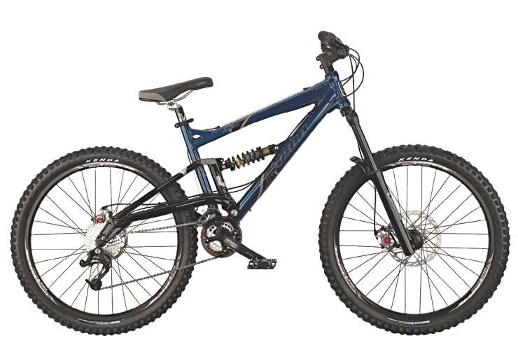

Есть идея собрать вел для кк+am/enduro на такой раме.
1.На сайтах пишут вес в 17кг.. удастся ли собрать на 14/15кг и будет ли это рационально с финансовой точки зрения.
2.Удобно ли будет на нем крутить, будет ли он раскачиватся? Думаю задний аморт будет воздушный с крутилками.
Рама типа такой.

(на правах по моему скромному мнению) байк АМ/ендуро - нечто среднее между фрирайдом и кк, поэтому нормально что эти подвесы весят выше 15 кг (прочность и надежность рамы,работа подвески)
Haro Extreme X - это 100% не КК, поэтому собрать на этой раме что то легкое навряд ли выйдет. Ну если поставить цель, то конечно в лимит можно влезть, но получится какой то мутант "АМ рама с кк обвесом" - то есть ам особо уже не покатаешь, а для кк будет излишний ход подвески, и хуже общая динамика...
Да и зачем собирать? Будет однозначно дороже, возьмите сток, а там уже будет ясно что нужно конкретно вам.
