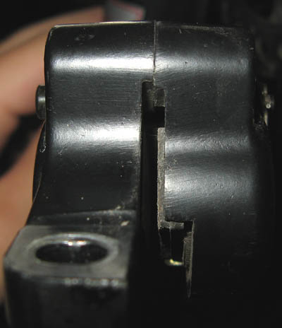

Гидравлические тормоза Stroker Ryde - несимметрично расположены колодки: одна утоплена, другая выступает
Так и должно быть? Если нет, то как их выровнять?
Модератор8
Страшний Модератор
Страшний Модератор
Повідомлень:661
З нами з:21.3.08 03:25
Re: Чайниковские вопросы
Повідомлення Модератор8 » 8.7.09 13:12
Так и должно быть?
Вообще-то, нет - поршни должны подводить колодки к диску максимально равномерно и одинаково. Если один поршень "залип", его ход будет компенсироваться вторым поршнем, из-за чего тот будет сильнее вылазить. Если после возвращения этого поршня назад и нажимания ручки тормоза все равно выходить будет только он один, значит нужно разрабатывать второй поршень.
пс Как раздвигать и разрабатывать поршни можно найти в поиске - не раз писали про это.
