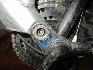

Здравствуйте Форумчане. Подскажите, где приобрести эапасной комплект соединителной оси/втулки (две полуоси со стяжным болтом +две пластмассовые втулки) на TORNADO OKEAN или кто изготавливает?
Задняя часть рамы, с колесом и самодельным багажником, "болтается" на градусов 5--10.

Подскажите, где приобрести эапасной комплект соединителной оси/втулки (две полуоси со стяжным болтом +две пластмассовые втулки) на TORNADO OKEAN ..
сомнения сильные имею я, что можно найти девайс сей в этой галактике (с)
Любіть Україну у сні й наяву,
вишневу свою Україну,
красу її, вічно живу і нову,
і мову її солов'їну.
MaD_CameL
Повідомлень:14027
З нами з:13.6.05 13:05
Звідки:Бровары
Re: Чайниковские вопросы. Акт третий.
Повідомлення MaD_CameL » 24.10.13 18:03
нигде. это низкокачественный макет велосипеда, сделанный в подвале дядюшки ляо, и ремкомплектами дядюшка не заморачивается, как и тот. кто завовзит их в страну. поэтому у вас есть такие варианты:
1. искать токаря, который выточит что-то, что заменило бы нынешнюю ось
2. купить еще один океан и использовать данную штукенцию с него
3. купить качественную раму, или даже целый вел
4. оставить как есть и не обращать внимание на дискомфорт, пока животинка не загнется сама

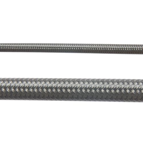

А подскажите пожалуйста, добрые люди, чтобы укоротить гидролинию обязательно покупать новую оливку и пр. или можно снять и использовать имеющееся (тормоза новые). На надежность влияет?
Второе. Есть мнение, что на жесткость тормоза влияет гидролиния (она расширяется под давлением). Это правда? Если да, как "узнать" гидролинию, которая не расширяется (тормоза Шимано).
aquarius
Повідомлень:1070
З нами з:9.6.03 16:05
Повідомлення aquarius » 27.10.13 22:00
Как минимум оливка нужна будет новая; на работоспособность и надежность тормоза влияет напрямую. И учитывая, что найти новый крепежный комплект для укорачивания гидролинии не проблема - лучше с этим не экспериментировать.
В некоторой степени влияет, хотя не каждый это может заметить при своих условиях катания на байке. Максимально "стойкие" в этом плане гидролинии узнаются по наличию металлической оплетки (либо просто снаружи гидролинии, либо она может быть скрыта под слоем пластика).
Некоторые производители тормозов предлагают на выбор стандартные гидролинии либо усиленные, некоторые - только стандартные; но в последнем случае при желании можно менять на гидролинию от альтернативных производителей (Goodridge, Clarks, др.).

Ставил на шиману гудридж - стало вроде немного жёстче. Но не так чтобы прямо "ух ты нифигасебе".
Кстати с гудриджами там надо многоразовые гудриджевские фиттинги покупать вместо шимановских оливок (они попросту не налезут) и гвоздиков.
Если интересно, то у меня записаны наименования гудридж железяк, которые нужны для установки на XT-M775 тормоза.
Да я вот тоже думаю что штатные гидролинии нормальных тормозов вполне таки справляются. Ну есть небольшая разница между задним и передним когда ручка упирается. Наверное это и связано с длиной гидролинии и ее расширением. Но на использование оно не влияет почти никак.
Так что замена гидролинии на армированную до делов - надо знать для себя ответ на вопрос зачем?(косметика или просто интерес єто тоже таки вполне ответ;) )
Если автор вопроса подозревает что расширение штатной шимановской гидролинни от давления есть причина его возможных (неозвученных) негораздов с тормозами. То скорее всего причина не в этом.

Я, к сожалению, хардкорно родную гидролинию не тестил, так как сразу была идея заменить на армированную.
Так что вдекватного сравнения не дам. Сейчас тормоза с лёгкостью работают в режиме "стоп-кран", он же "вкл/выкл" ))) если настроить ходы ручки маленькие. Но понятия не имею, как были с этим дела на родных гидролиниях.
Короче армированная гидролиния - хорошо. Но это не магия какая-то там чёрная, а гемора хватает. Вот, например, сама такая гидролиния толще родной и держатель подрамный обнимает её с трудом.
