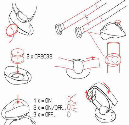

Как заменить батарейки в Sigma MICRO R
Повідомлення levi73 » 1.4.11 20:36
Как заменить батарейки в задней мигалке Sigma MICRO R.
Производитель пишет - Замена батарей в мигалке Sigma MICRO R производится без инструмента.
Мигалка задняя Sigma MICRO R
Думал что по бокам защелки.
Какой там... не получается . Не хочется портить внешний вид мигалки.
ПОМОГИТЕ кто уже менял?
Модератор8
Страшний Модератор
Страшний Модератор
Повідомлень:661
З нами з:21.3.08 03:25
Re: Чайниковские вопросы 2
Повідомлення Модератор8 » 1.4.11 21:28
Удивительные иногда вещи можно найти в родных мануалах:
Sigma MICRO_resize.JPG (26.79Кіб)Переглянуто 5657 разів
