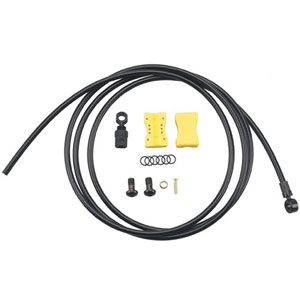

Что такое "О rings", в тормозах xtr/xt
Повідомлення topper_r » 20.5.09 20:20
Есть предложение по тормозам: калипер xtr m966, ручки xt m755.
Продавец говорит, что не хватает неких О rings, их у него есть 6, но еще нужно 2.
Не могу понять, что это. Описывает их как "на каждой резьбе фиттинг на концах гидролиний; два маленьких "О rings" необходимы; я даю 6, и вам надо будет еще 2 найти".
(At each banjo fitting the ends of housing cables; two small O rings are needed, I have supplied six and you will need only two).

Re: Что такое "О rings", в тормозах xtr/xt
Повідомлення Viking » 20.5.09 20:40
используются при установке гидролинии
Повідомлення Модератор8 » 20.5.09 20:45
Вообще О-ring - это уплотнительное кольцо; в данном случае речь идет о маленьких резиновых колечках необходимых для крепеления гидролинии к калиперу и ручке тормоза.
Повідомлення topper_r » 21.5.09 08:45
И их надо 8? По два на каждый конец гидролинии? Насколько возможно их найти и купить по отдельности?
Повідомлення Модератор8 » 21.5.09 11:12
Ну если там обе гидролинии с подводом banjo на каждом конце, то колец надо 8.
Насколько возможно что-то купить не узнаешь, пока не начнешь это искать.
Думаю, купить их поштучно будет проблематично - скорее кит найти какой-нибудь, куда они входят.
Другое решение - рассмотреть возможность использования с одной стороны (у калипера или ручки) прямого подвода гидролинии вместо банжо.
