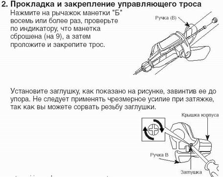

Люди обьясните плз как засунуть в деор 590 трос....а то через маенькую дырочку всовуется *oops* ....а вот чтоб провести через всю монетку никак.... в углу упирается, надо повернуть тросик на 90 гр и никак=(

Повідомлення Модератор8 » 21.3.11 00:04
Зачем поворачивать на 90 градусов?
А вообще, читай же инструкции:
Shift Lever.JPG (32.86Кіб)Переглянуто 7421 раз
(для передней манетки аналогично)
