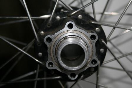

Колесо ведет при торможении
Повідомлення divijan » 19.6.13 20:27
На веле стоит дисковая гидравлика Tektro, ротор 160 мм, вилка RST Dirt 100 mm, колесо крепится эксцентриком. При торможении передним тормозом колесо заметно ведет в сторону ротора. Отчего такое может быть?
Adromath
Повідомлень:816
З нами з:13.3.13 17:54
Skype:adromath
Звідки:Киев, Оболонь
Re: Чайниковские вопросы. Акт третий.
Повідомлення Adromath » 20.6.13 09:18
Наверное втулка...
ironcream
Повідомлень:583
З нами з:2.4.11 15:47
Повідомлення ironcream » 20.6.13 14:01
+1 за втулку.
Если колесо может куда-либо "повести", то, скорее всего, там есть люфт.
Попробуй пошатать колесо на перевёрнутом веле. Или зажми тормоз и об землю пошатай.
Другое дело, что если там есть люфт, то и тормоз бы дребезжал при езде.... а об этом ни слова.
divijan
Повідомлень:15
З нами з:11.5.10 21:25
Повідомлення divijan » 20.6.13 22:02
Вел свежекупленный, не мной. Дребезга нет, тормозит хорошо, но ведет стремно. Я интересуюсь, потому что хочу себе купить такой. Это Ghost 4x Comp (комплектация). Т.е., на самом деле, я хочу знать, это говеная вилка/втулка/эксцентрик, которую придется менять сразу после покупки, или просто продавцы что-то не затянули как следует.

Повідомлення DVD-ROMa » 26.6.13 11:29
Здравствуйте! Интересует вопрос. Заменяют ли на Землячке подшипники на втулке Novatek под 20 mm? И сколько это денег стоит? Знаю, что самому нельзя снять, нужен спец ключ
