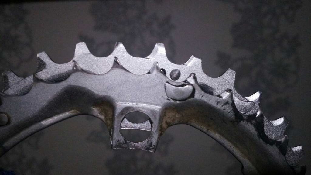

Кассета Shimano SLX CS-HG81 11-36 10зв - или - Кассета Shimano Deore XT CS-M771 11-36 10зв ???)) ( стоитShimano CS-HG50-10 11-36)
Звезда Shimano Deore M617 38T - или - Звезда Shimano SLX M675 38T - или - XT??? (стоит Shimano M627 (38-24))
Дело не в цене, а в том что мне нужно для покатушек (не для гонок) с моим немаленьким весом - брать Deore или XT? Что дольше прослужит?)))
Більш висока група зовсім не значить що таке залізо буде витривалішим. По зірці на 38 в даблі я з міркувань саме вандалостійкості і одночасно значно нижчої ціни давно перейшов на стальну зірку 36 зубів deore, колись під час розпродажу на забугорному сайті за них просили 10 чи 12 євро, це дешево і сердито, і що дуже важливо - матеріал сталь, а не алюміній, що покращує "ресурс", значно дорожчі алюмінієві при рівних умовах проживуть менше, хоча якщо не доглядати як писали вище... то все легко доводиться до стану сюрикена, ось фото зірок на 36 нової та із вбитої трансмісії:
Рекомендую саме стальну на 36, не має значення що вона може бути під 9х трансмісію, є сумісність з 10х ланцюгами, то все маркетинг.
По касеті те ж саме - якщо барабан задньої втулки не алю, то не має сенсу гнатися за вищою групою, бери найдешевше і це ніяк не вплине на ресурс, просто буде більша вага, що в умовах покатушок практично непомітно.

Дякую,так і підозрював) Барабан "алю", тож...
