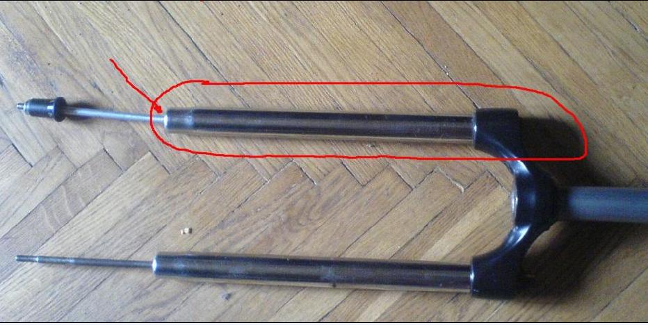

Всім привіт
Прошу допомоги
Вже давненько скрипіла вилка і вже настільки скрипіла, що соромно було їздити.
Я її розібрав - звідти вилилося багато рудої води :( (я туди ВД заливав)
І все б нічого - я б почистив і змазав, але річ у тім, що скрипить і пищить сам поршень-пружина, я не знаю як то правильно назвати. За найкращого розкладу - я б його розібрав і все вичистив, але я не знайшов як це зробити.
Чи можна її просто мастилом туди рідким залити (звичайним, що у буд-магах продається)?
Чи не могли б Ви мені порадою допомогти з цим
Фотка додається
З повагою, Ромко і розібраний Волик

Повідомлення Freelancer » 24.5.11 11:19
Лучше использовать консистентную смазку(литол, етц), а не жидкую.
ВД40 это вообще не смазка, и смазывать им что либо это плохая идея.

Повідомлення Chumachok » 24.5.11 11:37
Вд використовувалася як "ржавознижуючий" засіб після чого користувався мастилом
