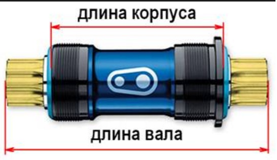

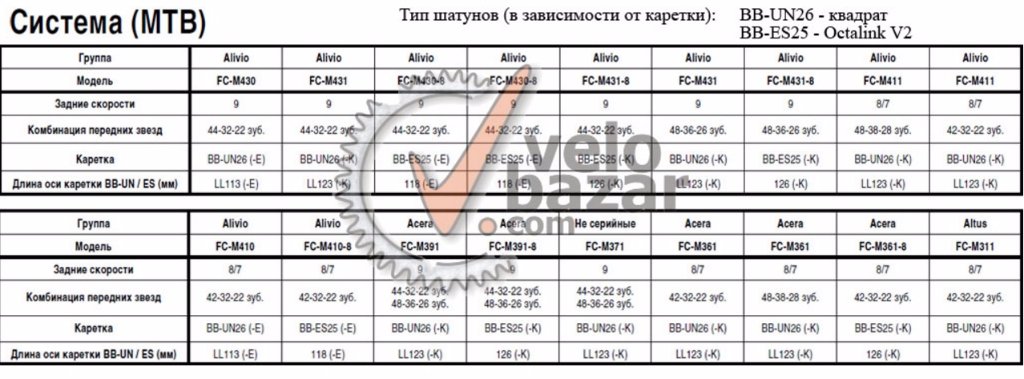

Повідомлення 1985god » 22.3.17 23:17
вот нарыл две картинки , с помощью ваших советов и интернета. разберу замеряю, сравню с таблицей поеду куплю и поменяю 8-) http://velobazar.com/tinymce/images/1375107069.jpg
длинна оси каретки BB-UN26 /ES ( мм) это и есть длинна вала в табличке ?LL123 (-К) как верно расшифровать ?
размеры каретки.jpg (42.71Кіб)Переглянуто 10413 разів

Повідомлення Technician » 22.3.17 23:34
Верно, это длина вала в миллиметрах. Ищете в таблице (или на сайте Shimano) модель своего шатуна и сверяетесь с тем, что рекомендует производитель. Ширина кареточного узла у вас может быть или 68 мм, или 73 мм.

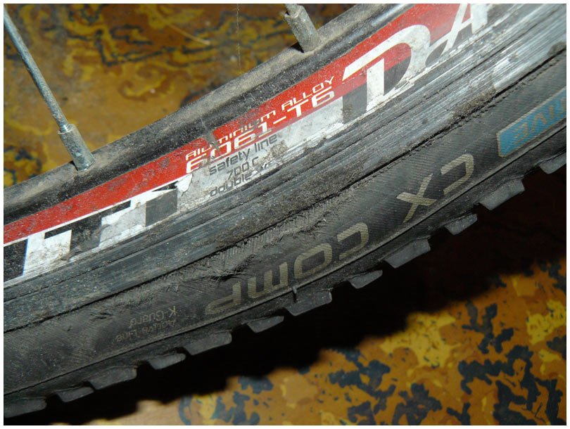

Обнаружил на покрышке нечто, с чем раньше не сталкивался. Такое очучение, что слазит какой-то тонкий верхний слой. Это покрышке уже капец или еще не совсем? :o

Повідомлення Technician » 24.3.17 20:51
Такой характер повреждения свидетельствует о продолжительном катании на низком давлении. Ещё поездит, но уже пора задуматься насчёт замены.

Повідомлення archerix » 24.3.17 22:08
Ясно, спасибо. Будем думать :)
AVVAKUM
Повідомлень:5880
З нами з:25.4.07 17:07
Skype:avvakum_v
Звідки:старая, старая Дарница
Re: Чайниковские вопросы. Акт третий.
Повідомлення AVVAKUM » 24.3.17 23:26
А что тут думать! Менять надо!
Вдруг на ходу лопнет, а если это еще и переднее колесо.... :zopa:

Повідомлення sNapas » 24.3.17 23:46
Помоему гуля вылазит. Я бы заменил. Это же лучше чем потом в руках везти 20км велосипед.
