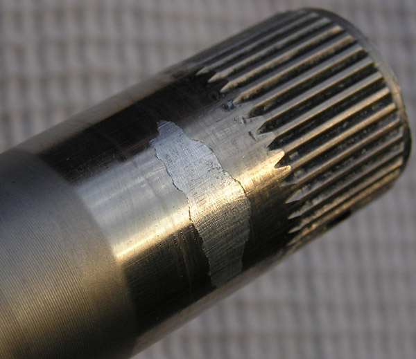

кратко: начала щелкать каретка интегрированной системы FC-M580 Hollowtech II, громко, достала буквально за неделю. снял шатуны, на валу обнаружились следы повреждения покрытия в месте контакта с левым подшипником, второе пятно по-меньше (см. фото).
Возможна ли проблема в этом? Откуда могут возникнуть такие повреждения?
Или это тут не причем, надо менять каретку?

О, раскурочил.
Возникает вопрос, достаточно ли плотно вал сидит в подшипниках. И не заклинил ли подшипник вообще.
Я с тобой ехал в пятницу, слышал. Звук, похожий когда шарики превращаются в кубики.
Дождь, вода, вымытая смазка - дальше понятно.
Trion, спасибо!
А нужно ли как-то обработать поврежденное покрытие вала перед установкой на новую каретку?
Trion
Повідомлень:7465
З нами з:26.2.05 17:42
Re: Чайниковские вопросы
Повідомлення Trion » 16.8.10 14:16
Сначала на вопрос ответь :)
Если подшипникам пришёл кирдык хоть с бубном возле вала танцуй - толку от этого не будет.
С точки зрения механики вал должен сидеть плотно в подшипниках и не быть гнутым. Если эти условия удовлетворяются - без разницы красивый он или нет. М?

Звідки:Kiev
Повідомлення rulet » 16.8.10 14:29
читай внимательно ;) - "на новую каретку"
ибо старую каретку вымывать, чтобы проверить подшипники влом, а пальцем по солидолу не могу понять - что там крутится или не крутится.
вал ровный.
а вот покрытие, которое ногтем слущилось... и при это снялось пару соток с вала... хз
