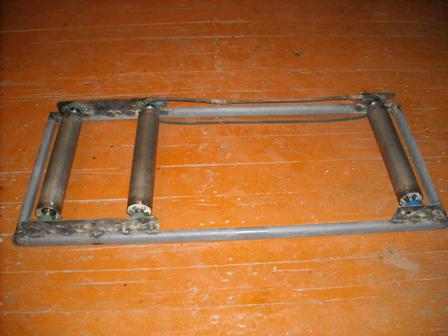

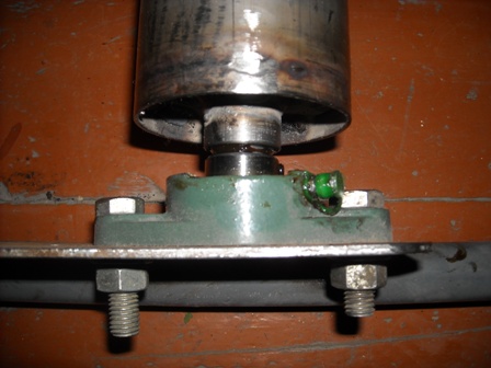

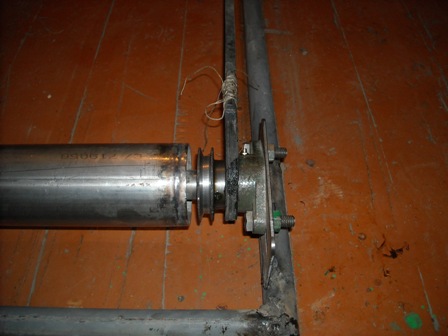

Повідомлення Tahir » 8.11.10 16:59
Зацените. Ремень пока не одет, заклеен на клей.
