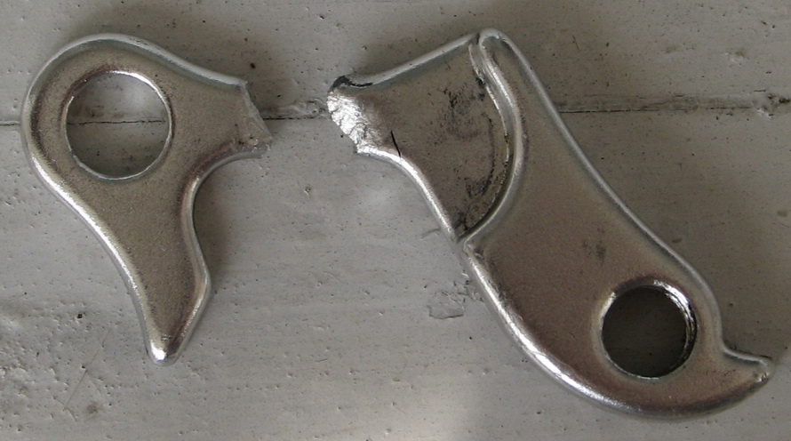

Вчера с утра ехал на работу и иногда (раз в 2-3 оборота) чувствовалось какое-то похрустывание. Решил что по-приезду домой проверю, но до дома так и не доехал - полностью отлетел задний переключатель. :duma: Теперь даже не знаю как и из-за чего это могло получиться. Переключатель Shimano RD-M-531 Deore
Вот что стало с креплением:
Теперь вопросы :
1. Продаются ли эти крепления отдельно от переключателей?
2. Велосипед у меня Author Dexter, кассета там 8-ми звездочная, манетка тоже 8-скоростная, а переключатель судя по описанию рассчитан на 9 звезд. Имеет ли это какое-нибудь значение? Просто мне всегда казалось что что-то немного не так, потому что никогда не получалось оптимально настраивать переключатель.
3. Если эти крепления не продаются отдельно, то посоветуйте какой лучше переключатель купить. И еще думаю кассету заодно поменять на 9 звезд, ну и манетку с цепью соответственно. И не возникнет ли с этим проблем?

ссылки убил я. у нас разрешены только ссылки на сайты производителей
1. сменные крюки не имеют никакого отношения к переключателям/кассетам итд. это деталь рамы. поузнавайте в магазинах, продающих авторы, есть ли они у них(укажите точно модель и год выпуска рамы, тк для разных моделей, или даже разных годов выпуска одной модели рамы эти крюки могут иметь разную конструкцию). называются либо сменный крюк рамы либо петух.
хорошие дистрибьюторы всегда имеют в продаже запасные петухи. если же их нет в продаже, то воспользуйтесь поиском – в технозоне были темы о том, где можно искать эти крюки на разные виды рам и о поиске фрезеровщика, чтобы выточить такой крюк
вопросы 2 и 3 должны отпасть автоматически, но отвечу на них для общего развития
2. переключателю все равно на сколько скоростей он будет работать. этим управляет манетка. а плохая настраиваемость может быть вызвана многими факторами - ржавыми тросиками/засоренными рубашками, или погнутым петухом, или еще каким-нибудь фактором.
3. если есть тяга к апгрейду, то у вас старый деор, и замена его на слх, который уже шедоу наверное имеет смысл. так же слх кассета на пауке весьма неплохой выбор. манетки – любые шимановские для 9ка(то есть от деора и выше), в зависимости от бюджета

В сравнении с предыдущими железками разница получается до одури большая. :) Отличный выбор, что тут скажешь. А петух (крепление переклюка к раме) в обязательном порядке должен быть запасной, вместе с насосом, латками и набором шестигранников. Это так, на будущее.

Крюк по виду стандартный Kellys Protec или Dualtec, не помню какой из них какой, но это один из них - есть смысл взять его обломки и подъехать на Землячку.
