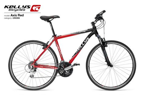

Можно ли на моем велосипеде отрегулировать седло так что оно было больше наклонено вперед? У меня Kellys Axis, фото ниже.
Согласно спецификации:
СЕДЛО KBIX CrossLine
ПОДСЕД. ШТЫРЬ Kalloy (diam 27.2mm)
8RydeR
Повідомлень:2591
З нами з:2.5.09 20:43
Skype:eight.ryder
Звідки:м. Харківська
Re: Чайниковские вопросы
Повідомлення 8RydeR » 13.6.10 00:58
Можна.
Треба розкрутити великим шестигранником гайкоболт під сідлом, ззаду. Розкрутити майже до кінця. Потім крутити сідло, щоб воно нахилилося вперед (воно не відразу піде, там треба гарно посмикать). І потім повільно закручувати, зберігаючи потрібний кут нахилу.
