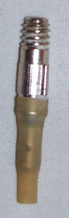

Небольшой вопрос.
В комплекте с заплатками для камер обычно идет небольшая эластичная желтая трубочка, для чего она нужна?
Чинить ниппели в камерах советского образца?

Повідомлення kurtis » 4.6.10 17:12
Не думаю что производители этих заплаток специально будут класть трубочки для камер, произведенных в стране, которой уже 20 лет как не существует. Они небольшие, пару миллиметров в диаметре, и 15-20 миллиметров в длину.

Ниппель Dunlop (Woods) к несуществующей стране имеет мало отношения (ну кроме того, что ниппеля этого типа были на камерах некоторых совковых великов) и вполне используется и сейчас.
