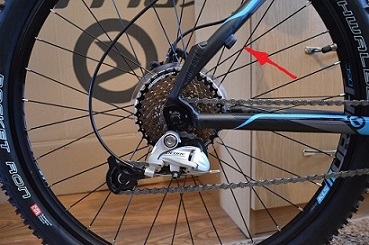

По правому заднему перу (от седла к колесу) идет тросик к заднему переключателю. Попробуйте оттянуть его от пера. Переключатель должен сдвинуться к колесу. Вообще, в каком положении стоит переключатель?

Повідомлення nicolausYes » 23.3.13 12:56
Оттянул от пера, но не помогло(
Несколько фотографий заднего переключателя. Не знаю что именно сфотографировать.
Видео в действии. Я переключил 3-4 передачи (на задней звезде), но ничего не происходит. Никакого движения нигде нету.
phpBB [video]
Может я что-то не так делаю?

рычажок манетки не слишком легко ходит под пальцем? При переключении с больших цифр (маленьких звёзд) на маленькие цифры (большие звёзды) должно чувствоваться определённое усилие, ведь этим рычажком вы фактически тянете трос через весь велосипед и преодолеваете сопротивление возвратной пружины переключателя. Трос судя по видео вообще не двигается, может он выпал из крепления внутри манетки; тогда оттягивание никак не повлияет на переклюк - потому что трос вытягивается из манетки, а не тянет переключатель. Трос тоже легко оттягивается? болтается?

При переключении рычажка манетки трос таки немного сдвигается (за 4 переключения в сторону увеличения скорости на задней звезде на ~1 см стает длиннее). Да, легко оттягивется и, возможно, немного болтается. Стоит подтянуть потуже?

Тут похоже в 2х словах не рассказать. И не посмотрев не понять. Возможно у тебя рубашки там из упоров на раме вылезли при транспортировке. Ну или просто трос не закреплен.
Я думаю стоит сначала изучить теорию настройки. А потом пробовать.

Для начала закрепи рубашку в паз на раме. Возможно просто надо настроить переклюк, информации по настройке на форуме и в сети хватает, ну или в мастерскую.
верно подмечено. Стоит пройдись по всему тросику и по закреплять рубашку в посадочные места...
покажите на фото/видео весь тросик от перекидки до манетки. С перекидкой вроди как все в норме.
на видео видно как сильно провисает тросик на фоне. такого быть не должно.
