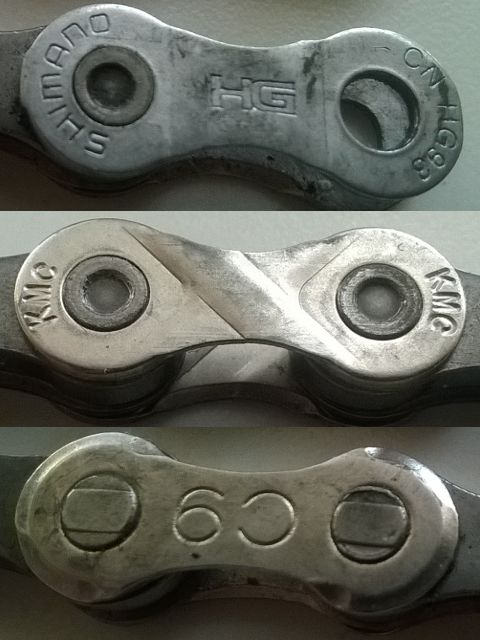

Повідомлення Vini » 22.5.15 10:20
Всем привет!
Есть такие варианты удлинить практическуи новую цепь Sram PC 971, которая мне коротка:
1) за счет новехоньких звеньев, оставшихся от укорачивания 9-скоростных Shimano HG93 или KMC X-9 или Campagnolo Record C9
2) за счет такой же PC 971, но уже хорошо походившей
Какой вариант предпочтительнее?

Re: Чайниковские вопросы. Акт третий.
Повідомлення Vini » 22.5.15 14:58
За счет новой, конечно же - там всё ещё шаг цепи соответствует ГОСТУ.
Но конфигурация боковых пластинок звена у разных производителей несколько отличается:
Шимана - ближе всех к Сраму - выпуклость по центру. но таких у меня всего 4 звена :(
у КМЦ - там типа X-профиль такой
Кампа - плоские, но с фаской на округлых концах.
Может быть и пины разные ;)
И меня эти отличия смущают, не скажется ли это отличие в двух сегментах цепи на переключении? ;)
RealIce
Повідомлень:2358
З нами з:3.4.08 11:53
Skype:realicegsm
Повідомлення RealIce » 22.5.15 21:40
У кампы по сравнению с шиманой пины шире.
У шиманы звенья чуть шире чем у кампы за счет выпуклости.
Переключение вряд ли пострадает заметно, но звук может измениться. Может придеться что то чуть подстроить, потому как может затирать где раньше не затирало
Я бы кампу таки с другим не смешивал.
Поставьте Шиману. И сколько звеньев не хватает? У меня шимановских после укорачивания новых может быть несколько хвостиков. Могу и отдать если самовывоз

Повідомлення Vini » 25.5.15 23:10
Спасибо Сергею за хвост Шиманы ХТР 9-скор.
По форме звеньев она полностью аналогична Сраму.
Но когда стал ее присоединять, обнаружилось, что расстояние между пластинками на десятые доли милиметра меньше чем нужно. Т.е. я надеваю внешнее полузвено от Шиманы на внутренее полузвено от Срама и оно садится с усилием и сидит так плотно, что звеносгибается с большим трудом. Пин зажимать пока не пробовал. Может если его зажать, все прийдет в норму? Типа у ХТР меньше люфты и только зажатый пин спозиционирует пластины звена как нужно? Хвосты от других цепей, которые я упоминал, одеваются и вращаются сразу легко.
RealIce
Повідомлень:2358
Skype:realicegsm
Повідомлення RealIce » 25.5.15 23:38
Все должно сращиваться.
Сейчас специально нашел маленький кусок срама 951 и соеденил с XTR (CN-7701)
Так что или просто на куске шиманы открытое звено сжалось. Чуть развести. Склепать и разработать. Можно скручивающими движениями ослабить проблемный пин.
Или все таки я дал вам не то. Хотя такой финт возможен только с 10 риком. А у меня их отродясь не было. Проверь те на звене написано CN-7701?
Или таки у вас не 9 рик. Или может кусок вставлен от 8 рика? Как раз на ~0.4 мм шире

Повідомлення Vini » 26.5.15 15:41
Я и сам понимаю, что должно сращиваться. Все маркировки перепроверил сразу же - все четко. Но казус имеет место быть. Хвосты от других 9ск имеющиеся в наличии становятся норм, а Шимана ХТР - нет. Разведение пластин конечно же сказалось, но после зажимания пина все снова стало плохо. Звено вообще не сгибалось. Попытки разработать звено посредством вских кручений и изгибаний в разумых пределах крдинально ситуацию не изменили. Пока решил не пытать счастье с другой Шиманой и поставил имеющийся в наличии кусок КМЦ. Она стала отлично и все легонько крутится. На неделе попробую как оно в работе на переключателях. Форма пластинок, конечно, здорово отличается.
